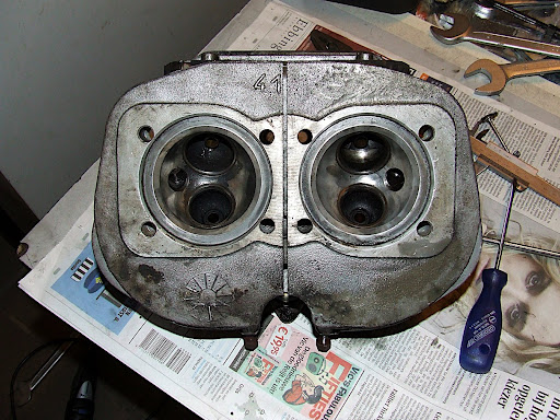

Zojuist even in alle rust de verbrandingskamers van de ergste koolaanslag ontdaan:
Links zit wel erg vastgekoekt, ik doe het heel rustig met een dremel met messing borsteltje. Gaat niet snel, maar wel voorzichtig. Onder de koollaag ziet het er allemaal erg netjes uit, klepzetels nog in prima staat.
Morgen even slijppasta en een stokje met zuignapje kopen en dan kan na het slijpen de kop weer in elkaar.
En dan kop nummer 2 Smile
