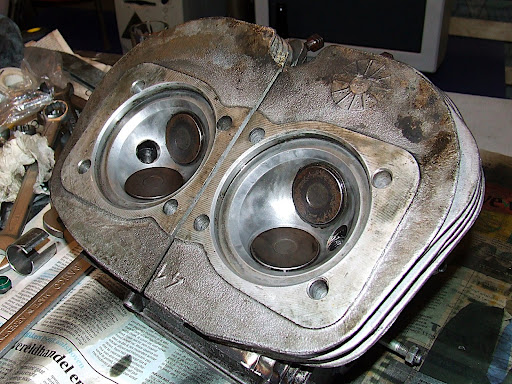

Klepjes geslepen, klepveren er weer op, boel weer in elkaar, kop 1 is klaar. Tijd voor kop 2!
eXpelliarMus
Totaal aantal Berichten: 4871
Geregistreerd: 13-08-2006
- Xsara Scootertje.
Gepost: 09 juni 2009 10:51 PM
  [ # 257 ]
Foto’s?
mkatgert
Totaal aantal Berichten: 2516
Geregistreerd: 29-10-2006
- GS/GSA Pallas C-Matic
Gepost: 09 juni 2009 11:00 PM
  [ # 258 ]
Okeee…  Smile
Kleppen zouden misschien met wat meer overtuiging nog iets schoner kunnen maar dit zit toch wel zo vastgekoekt…
Dat kleppen slijpen is een mooi werkje, opeens past alles weer naadloos op elkaar. Er was één inlaatklep die niet echt meer goed sloot, dat is nu over.

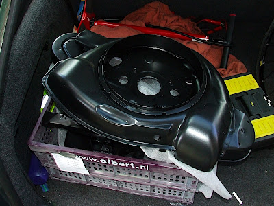

Poe, heeft even mogen duren, maar de koelbeplating is erg netjes gepoedercoat. Iets duurder dan gepland, iets later dan gepland, maar het resultaat is erg netjes.
Foto’s komen er aan.
mkatgert
Gepost: 04 oktober 2009 01:43 PM
  [ # 263 ]
Gepost: 04 oktober 2009 01:58 PM
  [ # 264 ]
Erg mooi, maar zo zonde dat je het nauwelijks zult zien.
Gepost: 04 oktober 2009 07:27 PM
  [ # 265 ]
Bij een GS/A zie je redelijk wat van de koelmantel: De bovenkant sowieso en ook de voorkant (door de grille). Bovendien helpt dit poedercoaten roest te beprerken, wat een goed idee is: GS-motoren en hun koelmantels worden schaarser….

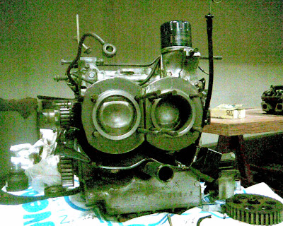

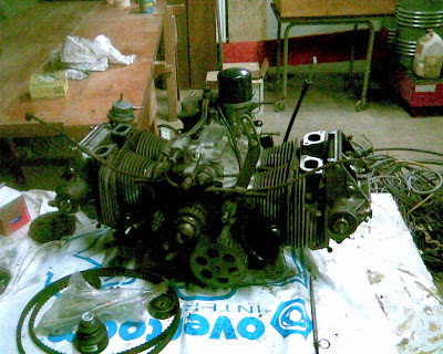

  [ # 269 ]
Zo, eerder vanmiddag:
Later vanmiddag:
bx-cannes
Totaal aantal Berichten: 1162
- GS/GSA 1220 Club
Gepost: 21 oktober 2009 10:51 PM
  [ # 270 ]
dat ziet er weer uit als een motorblok. lekker bezig! succes ermee!
