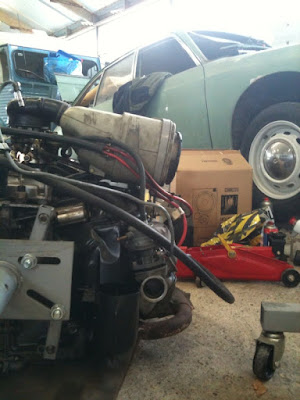

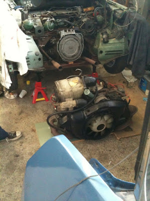

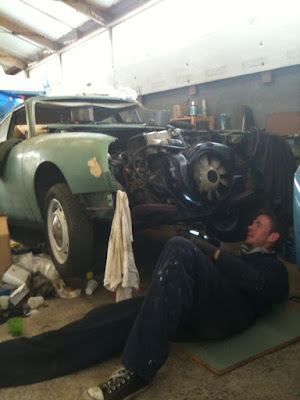

Heb de foto’s van de missie net even naar je gemaild Michiel.
Ik heb ze ontvangen, dank!
Stilleven met GS en motor
Klaar om te tillen
Erin, maar het past dus niet goed; even kijken waar…

Vandaag nog even wat tijd ingeruimd voor de GS. Ik heb nog even goed kunnen meten en het verschil tussen centreerpin en gat in de meeneemplaat was minder dan 0.1 mm. Ik heb maar gewoon een schuurpapiertje gepakt en onder het ronddraaien van de koppelomvormer de centreerpin een beetje bijgeschuurd. Vervolgens nog even de koppelomvormer losgevist en tegen de motor aangedrukt en nu past ie er met wat overredingskracht wel in. Misschien dat ik nog even wat langer moet schuren om te zorgen dat het echt makkelijk gaat, maar het idee lijkt te werken.
Vervolgens brak wel de HD-leiding doormidden ter hoogte van de benzinepomp.

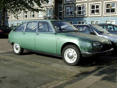

Die heb ik hoor, deze waren tijdelijk toen de originele velgen bij de poedercoater lagen. Zo hoort ze er echt uit te zien:

  [ # 404 ]
Super very good
