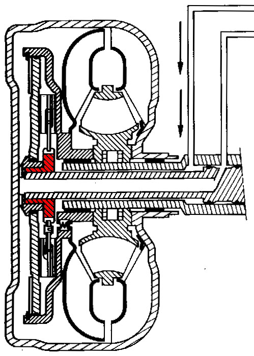

Goed, ik heb deze week vakantie dus ik ben vandaag even naar de automatenreviseur getuft.
Het was een interessant middagje. Het kwam er op neer dat het blokje waar de splines in zitten in de koppelomvormer er op z’n kop inzat. De monteur zei dat ie de boel precies weer zo in elkaar heeft gezet als ie de boel uit elkaar gehaald had. Daarnaast waren de splines inderdaad niet ver genoeg uitgevijld (dat moest inderdaad met een vijl, specifieke tools hadden ze niet). Morgen zit de boel weer in elkaar en de koppelomvormer wordt dan naar me opgestuurd.
Blij dat ik een voorbeeld-koppelomvormer bij me had om te laten zien hoe het zat en hoever de as er in moest kunnen.

Hierbij nog even in rood aangegeven het onderdeel wat er verkeerd om in zat:
mkatgert
Totaal aantal Berichten: 2511
Geregistreerd: 29-10-2006
Gepost: 16 februari 2010 10:21 AM
  [ # 369 ]
Ik heb trouwens de koppelomvormer van binnen mogen bekijken: dat zag er allemaal erg goed uit. Koppelingsplaat zag er als nieuw uit, alle onderdelen onbeschadigd en netjes… Als het goed in elkaar komt moet het wel mooi kunnen gaan werken.
