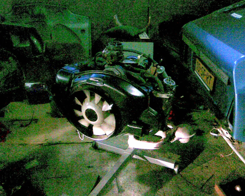

Later deze week moet ik maar weer eens langs in Lunteren.
Maar eerst:
En ik heb maar 3 schroefjes over van de motorbeplating Smile
Verder is alles nu klaar om gestart te worden… Bougies er in en gaan.
Daarnaast het fijne nieuws dat de doorgebrande kabelboom veel minder ver doorgebrand is dan aanvankelijk gedacht. Ik heb hem vandaag uit elkaar gepeuterd en hoef slechts twee kabels van een metertje te vervangen.

  [ # 358 ]
Sfeervolle foto!
Die drie schroefjes zijn niet over hoor. Die heeft een lolbroek gewoon extra neergelegd…
Wanneer gaan we starten?
Gepost: 06 februari 2010 09:33 PM
  [ # 359 ]
Ziet er goed uit!

  [ # 360 ]
Altijd leuk zo’n boxerblokkie Cool Enne, die 2500D op de achtergrond, yours2?
