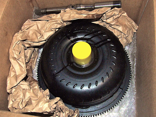

Komende maandag wordt zeer waarschijnlijk de gereviseerde koppelomvormer thuis afgeleverd. Een grote schoonmaak/vervangbeurt verder en ze hebben de splines uitgestoken. Boel dichtgelast en gebalanceerd. Ik ben heeeel erg benieuwd.

  [ # 338 ]

Kijk, dus zoiets zit er ook in die bak aluminium die aan met 2400ie-blok hangt?
Inderdaad. Gezien het vermogensverschil zou ik bijna denken dat ie wel een slagje groter is, maar wie weet is ie inderdaad helemaal hetzelfde…

Je verwacht inderdaad wel 2x zoveel olievolume op zijn minst, om het dubbele koppel en vermogen aan te kunnen. Maar principe zal wel gelijk zijn ja. Goed te weten dat jij nog adressen weet voor onderdelen Wink

Grmpfffff. Nee dus. Past niet. En ik weet ook waarom. Morgen maar eens bellen met de reviseur, dan mag ie weer terug… depressed
