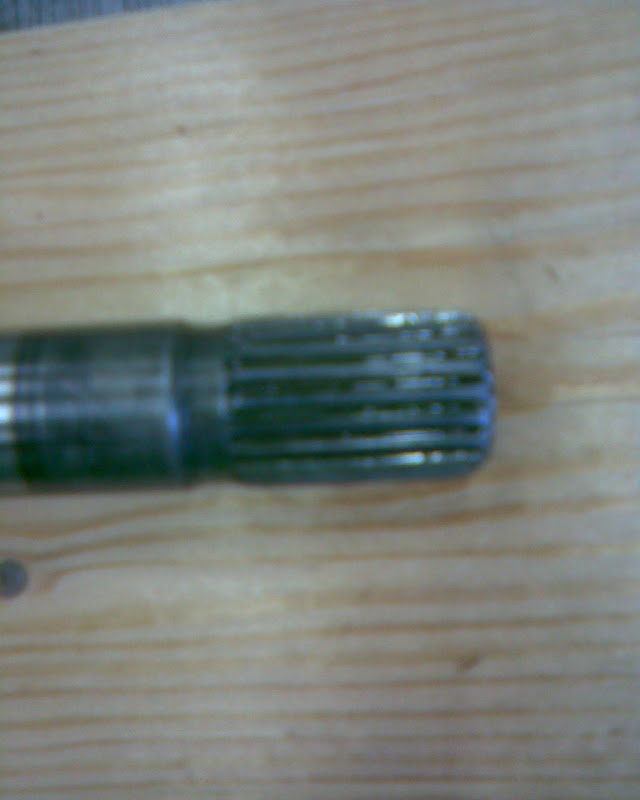

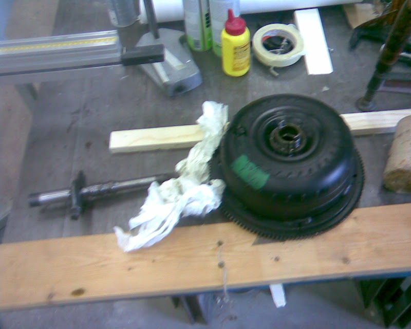

Het kostte even wat overreding, maar:
Vaag, want zowel as is ingewanden van de koppelomvormer zien er prima uit.
De foto is alleen wat minder, maar geloof me dat de splines netjes, schoon, recht en roestvrij zijn. En toch wil de as er met moeite in.

Waarschijnlijk is de passing tussen as en omvormer niet goed.

  [ # 326 ]
Maar dat is raar, want als ik citropower goed begreep kwam de bak compleet uit een GS zetten. Dan zou Citroen in de fabriek al hebben lopen goochelen met verkeerde passing.
De eerste 5 millimeter gaat prima en daarna zit het volledig vast.
Iemand een goed adres voor koppelomvormer-checks? Harry Martens? Of zit er in de regio Delft/Rotterdam toevallig nog een betrouwbaar bedrijf wat raad weet met dit soort koppelomvormers met interne natte-plaat-koppeling?

Het WPHB is uiterst summier over de C-Matic. Ik weet ook nog wel van eerder gegoochel met koppelomvormers dat de passing op de as eigenlijk altijd erg ruim is en dat het dus allemaal lekker op elkaar past.
Vanavond rijd ik wel even langs de stalling om te kijken of dit nu redelijk gaat en of het dus aan de koppelomvormer of aan de as lag.
