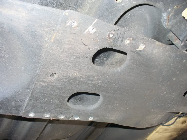

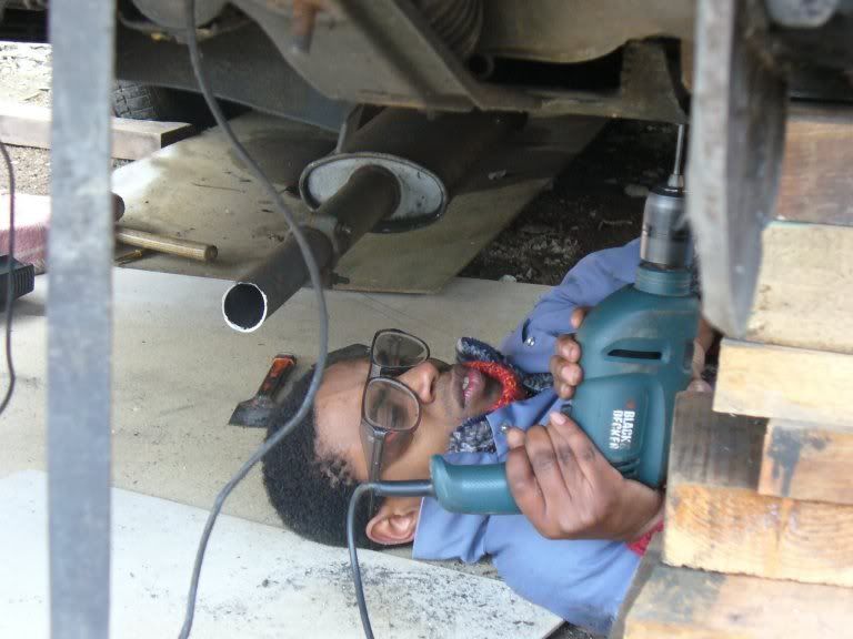

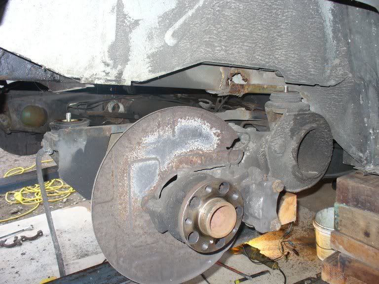

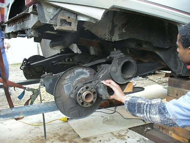

zo fotos van het onderuithalen van de cx croisette TD2 subframe is perfect de kas van de wagen….dat is wat anders…
hier zie je hoe slecht de kas van de cx is
cx’en van 89 waren echt niet goed van carosserie…
ik onder de cx boutjes aan het uitboren
cx frame is er onderuit.
