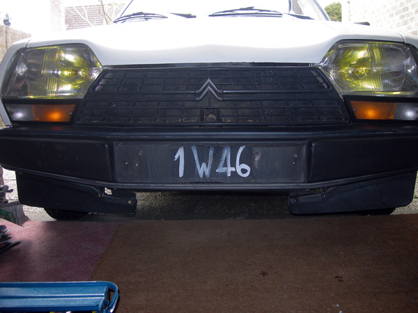

Eergisteren de kentekenplaat van Geeskje even uitgedeukt. Iemand heeft er een tijdje terug de vorm van zijn of haar trekhaak in achtergelaten en dat was best lelijk.
Achter de platen (voor en achter) kwam ik dit tegen:
Lijkt me te kort voor een geschreven Frans kenteken maar wat is’t dan wel?
Ouwe meuk is leuk!
Exen:
Geeskje, GSA Special 24-GJ-LT
Liesje, GSA X1 LL-28-GD
Draakje, GSA Special GY-33-ZV
Bea, BX Deauville GF-LV-30
Totaal aantal Berichten: 44024
Gepost: 31 maart 2009 06:01 PM
  [ # 68 ]
Gewoon een Frans handelaars kenteken.
