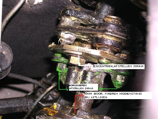

Ik ben net nog even onder de motorkap gedoken,........
Heb ik het zo juist, zie foto.
Hoe kun je zien of die bewuste diravi afstelling op het o punt staat ????
Ik zie een aantal streepjes maar er zal toch een beginpunt zijn neem ik aan.
Ik ben nieuwsgierig hoe het werkt en of we kunnen zien of er aan gedraaid is.

Als de pin in de blokkeering zit van je stuurhuis zouden de wielen in de “rechtdoorrichting” moeten staan. De diraviunit zou standaard je stuurhuis in die stand moeten dwingen.
Met uitlijnen zou dus ook die positie als uitgangspositie genomen moeten worden.
op de beunmanier afregelen is de excenter proefondervindelijk zo stellen dat je rechtuit rijdt op de weg.
Met de borgmoeren zet je de excenter vast, met die enkele excenter stel je de fijnafstelling van de diravi.

Evan bedankt voor je antwoord, zeer duidelijk.
Maar als er ooit geprutst / gesteld is aan deze excenter, dan moet deze voor het uitlijnen ook eerst naar een “beginstand” neem ik aan.
Hoe kun je zien of er ooit aan gedraaid is of hoe moet deze origineel staan, ik zie daarboven wel een aantal strepen.

Bij uitlijnen ga je uit van het stuurhuis. Dus die blokkeer je met de pin.
Dan wordt de wagen uitgelijnd/sporing gesteld. Als laatste regel je je diravi af met de excenter. Daar is dus geen specifieke beginstand van.
Mocht de afwijking tov de nulstand van het stuurhuis te groot zijn, dan kun je de koppeling, waar de excenter deel van uitmaakt, losnemen van de gekartelde as van het stuurhuis en ‘m iets tov het stuurhuis verdraaien…...
