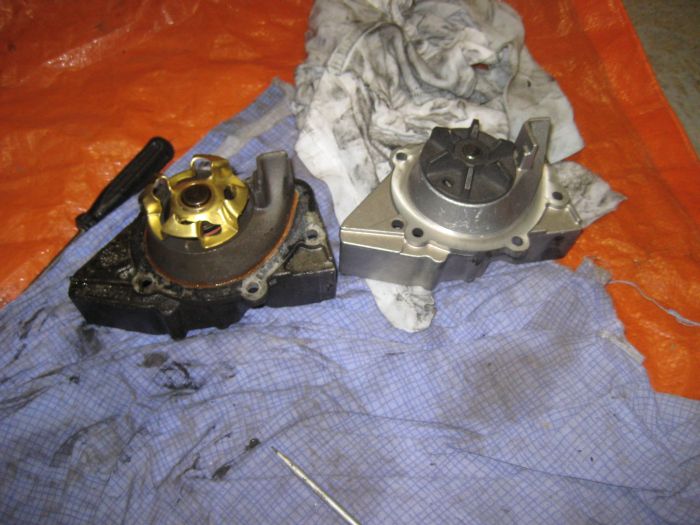

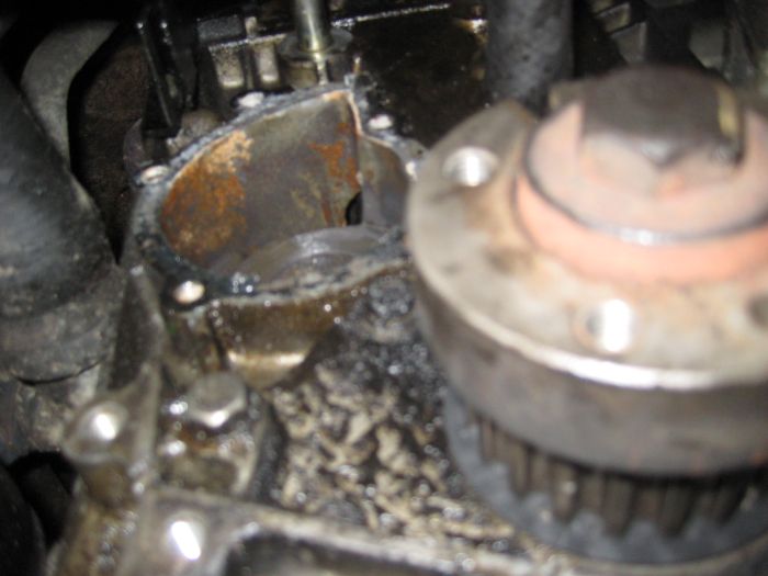

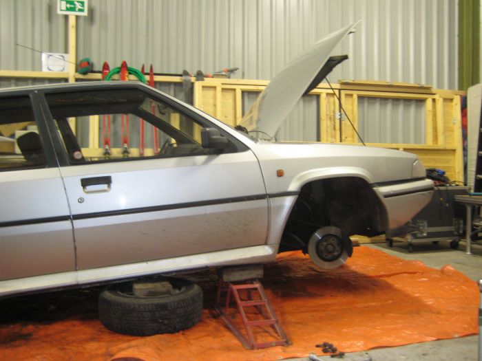

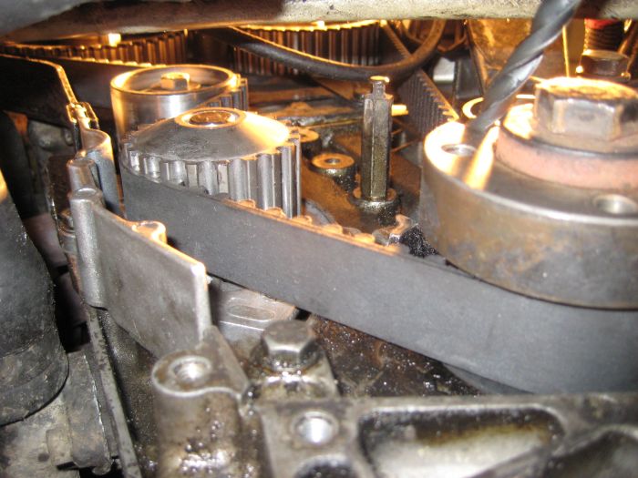

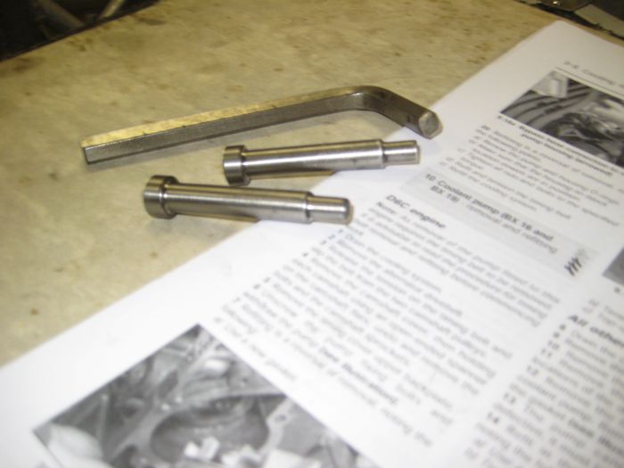

Vandaag heb ik eindelijk de distributieriem, spanrollen en waterpomp vervangen. Ik heb 2 pinnen bij de buurman laten draaien, en een inbus afgeslepen zodat ik de spanrollen makkelijk kan verdraaien:
Wagen voor omhoog gezet:

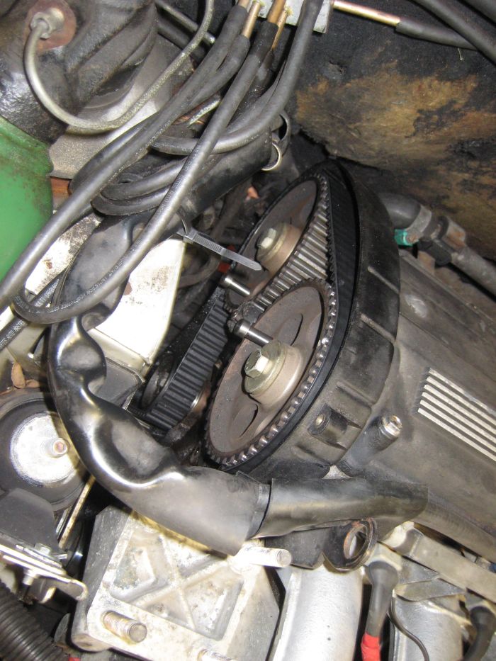

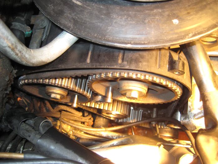

Nokkenassen geblokkeerd:
Riem eraf en waterpomp gedemonteerd:
Oud vs. nieuw:
Nieuw spul erop:
Hierna heb ik de krukas 2x geroteerd, en de pennen vielen precies in de gaten, wat overigens níét het geval was bij demonteren. Koelsysteem weer gevuld, en laten lopen. Het ging vrij goed allemaal, en het is zeker te doen. De riem kan ik op het lange stuk max 45 graden draaien. De andere spanrol heb ik een beetje op goed geluk gespannen, en heb uit het feit dat de pennen weer passen geconcludeerd dat dat wel aardig goed moet zitten. Toni nog bedankt voor de beschrijving by pb.

Welke spanner heb je overigens als eerste gespannen?

Gais, degene aan de rechterkant heb ik als eerste gespannen, zo staat het in de manual. Dat alublokje is er bij één van de vorige eigenaars in geplaatst. Het werkt wel, maar ik denk toch dat als ik de motor er ooit uit heb dat ik er een originele octopus in plaats, die ligt toch nog op de plank.

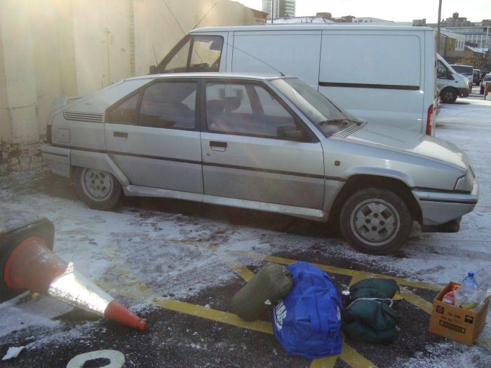

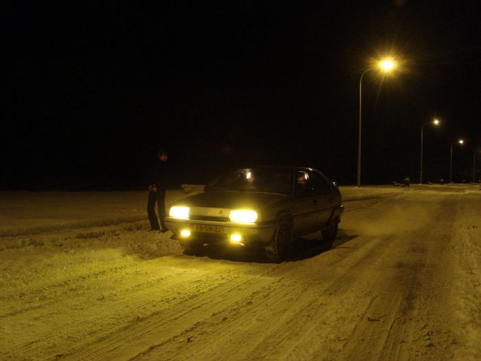

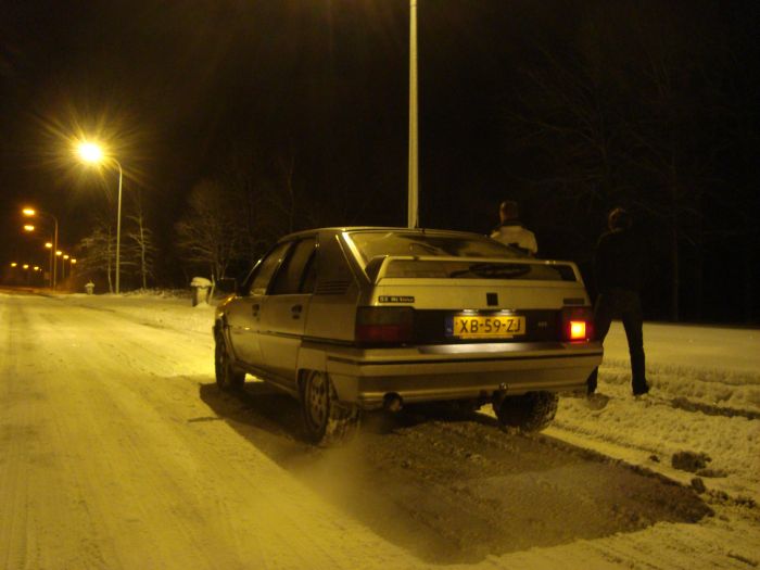

Net de BX nog even gestart en loopt nu meteen. Er staat een trip naar Engeland op de planning voor komende donderdag en ik wil(de) met de BX gaan, maar daar krijg ik nu toch wat gemengde gevoelens over…
En we zijn weer gearriveerd vanuit Engeland! Op wat sneeuw en gladheid na is het allemaal perfect gegaan, de BX heeft geen kick gegeven (in negatieve zin). Ik had bij Bart Ebben nog even een reserve BDP-sensor en ontstekingsmodule gehaald, zodat ik in ieder geval wat backup had.
Voor de geïnteresseerden: we zijn vanuit Rotterdam naar Hull gegaan, daar kwamen we ‘s ochtends aan en hebben naar Manchester gereden. Daar zijn we ‘s avonds uitgegaan bij The Warehouse Project, onder het Piccadilly Trainstation. Om 11 uur ‘s ochtends hebben we ons reis vervolgd naar London, en kwamen we om 1900uur aan en hebben buiten de stad geparkeerd. Daar de metro gepakt naar een hostel bij de St. Pauls Cathedral. ‘s nachts zijn we naar The Fabric geweest, een bekende club in London. De dag erna op zondag zijn we rond 4 uur vertrokken richting Dover. Een groot stuk snelweg was afgesloten vanwege gladheid, en daardoor waren we pas later bij de boot in Dover, maar we konden gelijk mee met de boot erna. Vanaf Calais konden we lekker doorrijden, maar vlakbij België werd het echt erg, en op een gegeven moment van Antwerpen naar Eindhoven was het écht ijs op de weg, met 2 sporen van 20 cm breed waar het asfalt nog te zien was. In Nederland konden we weer goed doorrijden en ik was vanochtend om 0400uur thuis. Foto’s van de BX voor de liefhebbers
Manchester:
Terugweg naar Dover, net voor de omleiding, waar we dus lang hebben vastgestaan:
Oeps, verlichting werkt niet 100%:
Collega staat even gebruik te maken van de sanitaire voorzieningen:
Verder een erg geslaagde trip. Leuk was dat net het deurscharnier écht overleden is. De deur blijft nu nog dicht zitten, maar als ik ‘m nu open doe, dan heb ik de hele deur in m’n hand
