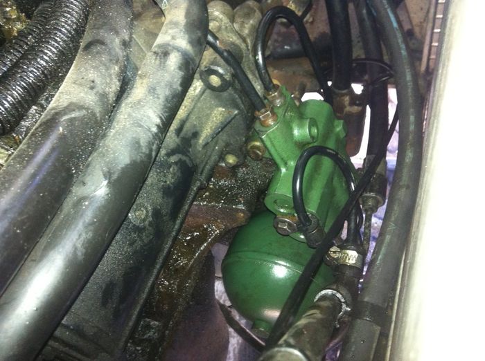

Vermond
Gepost: 21 september 2013 06:53 PM
  [ # 549 ]
He Hans, foto komt nog. De kop is van zwak materiaal, en waarschijnlijk zit ‘ie gewoon erg vast na 20 jaar en montage met loctite. Hij ‘zweet’ wat, maar dat doet hij al sinds ik de motor in heb gebouwd.
Verder heb ik nog iets uit te zoeken bij het hydraulisch systeem. Iets wat niet al te veel kwaad kan, maar waar ik me wel aan erger:
Het tik-interval van de hogedrukregelaar is 30 seconden of meer tijdens stationair draaien. Dit zou betekenen dat als de pomp in goede staat is, de interne lekkages in het systeem meevallen. Stuur in andere standen heeft geen invloed, het interval blijft op 30 seconden. Ik heb ook de hoeveelheden retourstroom bekeken als de motor niet loopt. Dit viel allemaal wel mee.
Echter als ik optrek, volgen de keren dat de pomp inslaat elkaar snel op. Stel ik trek in de 3 door tot 60 km/u, dan tikt de regelaar soms 3 keer tussen de 50 - 60 km/u. Bij constante snelheid van 80 km/u is de duur van het interval gezakt naar 7 seconden, waarbij je duidelijk in je pedaal de pomp voelt inslaan.
Als ik de auto laat uitrollen en daarna weer optrek heb ik altijd het scenario van het vele tikken. Als ik de auto remmend tot stilstand laat komen en daarna weer optrek merk ik geen verschil. Ik vermoed daarom dat de remservo hier niet het probleem is. Ik zou verder denken aan de pomp of debietregelaar. De debietregelaar zit niet zó simpel in elkaar dat je het als een Y-stuk kan zien tussen het reguliere hd-circuit en de stuurbekrachtiging, maar er vindt ook weer terugkoppeling plaats vanuit de drukregelaar. Heeft iemand ooit dezelfde symptomen ervaren bij z’n BX?

  [ # 550 ]
Kan het niet zijn dat de remservo gewoon altijd inwendig lekt? Dus onafhankelijk van wel of niet remmen?
Als je optrekt wordt de druk op de achtervering hoger.
Misschien zou het kunnen helpen als je de (achter)remmen nog een keer extra “ontlucht”, dan spoelt alles lekker door.
Dat is niet zo heel veel werk en mocht het de tik-interval verbeteren dan zal je toch aan de remservo moeten denken.
Als het niet helpt en onze goeroe JV weet het ook niet, dan wordt het moeilijk…

  [ # 552 ]
Aan beide dingen heb ik zitten denken. De remservo lekt wel, maar niet extreem, die kan niet in 1 seconden de complete voorraadbol legen. Alle bollen zijn verder nieuw, inclusief de voorraadbol. Achter zakt ‘ie ook niet zo veel, wat het vele tikken niet kan veroorzaken. Het interval van 7 seconden tijdens constante snelheid past daar ook niet bij. Desalniettemin zijn alle tips/gedachtegangen welkom.
Ik ga morgen eens kijken of ik de lekretouren van de veerpoten achter en lek- en oper. retour van de HR achter kan opvangen tijdens het rijden, zodat ik kan zien of er daar iets aparts gebeurt.
Het ontluchten van de remmen achter zou ik nog eens kunnen proberen, ik heb het gevoel dat m’n rempedaal de laatste tijd weer ‘zompiger’ aan begint te voelen.

  [ # 554 ]
Na veel controleren kwam ik erachter dat de interne retourstroom niet het vele tikken van de drukregelaar kon veroorzaken. De voorraadbol was ook goed. Uiteindelijk moest het wel aan de drukregelaar liggen. Ik heb een andere gemonteerd, maar heb gelijk ook de debietregelaar vervangen (stom), omdat die wat zweette en ik er toch in de buurt was.
Het probleem van het vele inslaan van de pomp is opgelost, en het interval is 70 seconden. Ik had de debietregelaar moeten laten zitten, want ik heb nu last van uitvallende stuurbekrachtiging. Waarschijnlijk zit er ergens vuiligheid in de regelaar. Deze moet dus nog een keer vervangen worden.
