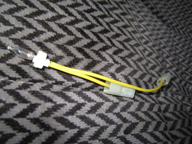

Ik ben er ook achter gekomen dat er een lampje zit om het sleutelgat ververlichten. Daar moeten we ook maar eens een oplossing voor verzinnen om die werkend te krijgen Wink Het bolletje was vrij groot, weet iemand hoeveel Watt deze is? Of is dat ook 1.2 Watt?

Het lampje om het sleutelgat te verlichten is een 2 Watt lampje volgens de manual die ik heb. Het is zo’n zelfde lampje als in je handschoenenkastje zie ik er ook staan; base: BA 9s en type: T8/2.

Die lamp van de sleutelverlichting is hetzelfde als dat lampje als dat groene lampje op bij de bestuurders deur die aangeeft dat alle deuren op slot zijn gegaan Wink Niet hetzelfde als van het dashboardkastje, dat is een buislampje.
Nu nog een nieuw bolletje vinden, iemand een idee waar je dit lampje kan krijgen?

Wellicht bij   Conrad bij dit deel en dan onder het auto verlichting. Ik zie daar in ieder geval wat kleine lampjes tussen staan.

Tja 1 lampje opsturen bij de conrad wordt een duur verhaal Wink
Verder zie ik ook nog geen geschikt lampje.
Het is namelijk dit:
Nieuw lampje erop solderen wordt erg lastig denk ik…
Het witte stukje plastic heb je nodig om het lampje vast te zetten in het houdertje.

daar zoek ik in principe ook nog een oplossing, het lampje in mijn deur vond het niet fijn toen ik `m terug probeerde te frotten en toen brak 1 pootje af… Ik heb het maar even zo gelaten omdat ik het lampje opzich wel kan missen, maar het zou wel geinig zijn als deze weer zou werken Laughing
