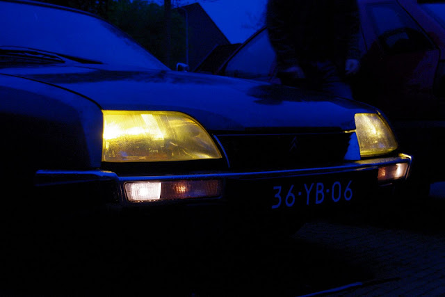

vandaag even lekker vastgelegd wat ik eigenlijk heb. Gewoon omdat het kan!
de rest staat op de picasa van m’n pa voor nu: http://picasaweb.google.nl/109195587740149384628/109_2404#
enjoy!
Oh en de knipperlichten die soms meebranden: had de alarmlichten even erbij aangedaan, effect proberen te creeren Razz
