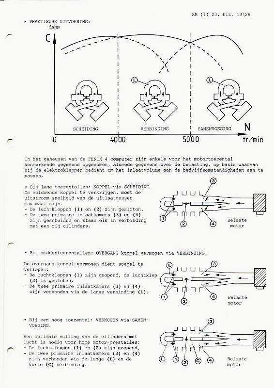

ACAV is echt mooi en fijn! Het geeft de relatief mooi vlakke koppelkromme.
Er zijn twee ACAV kleppen: de “korte” en de “lange”: zitten bovenop de motor.
Foutcode 26 is voor de “korte klep”
In plaatje hieronder 1238C is kort, 1238L is lang:

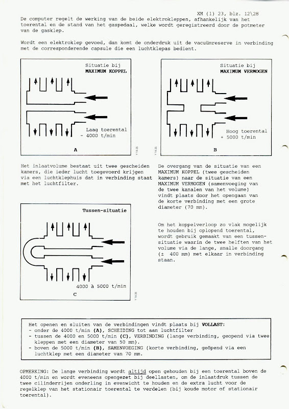

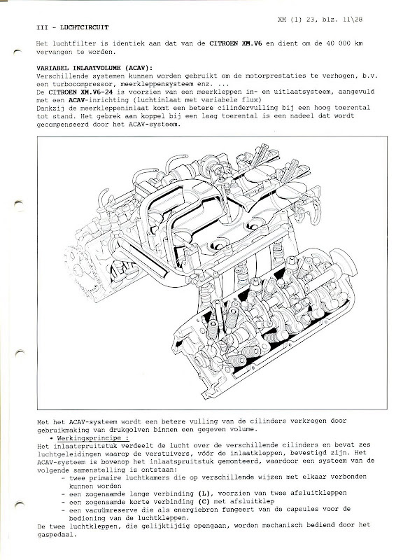

Van Citrophile kreeg ik ooit een erg mooi document met uitleg over de ACAV, heb er even jpg’s van gemaakt en plaats hier 3pag’s daarvan, denk dat Citrophile daar geen bezwaar tegen heeft:
Groet, Joost, op dit forum als “Sweef”

Ik geloof dat de heren monteurs daar vanmiddag ook mee bezig waren! Sweef, bedankt voor je uitgebreide info! Wordt zeer op prijs gesteld. Zo wordt voor mij, als leek, ook wat meer duidelijk.

Ik heb er geen bezwaar tegen, kunnen andere forummers ook “zwart op wit” alvast meegenieten van het ACAV systeem .
Uiteraard is de echte beleving heel anders, je waant je in een Maseratie oid . Het motorgeluid, de opbouw van het koppel, het in werking treden van de ACAV kleppen etc etc. Het is geen turbo effect die er meteen in komt, maar de motor blijft sterk doortrekken totdat de toerenbegrenzer ingrijpt
