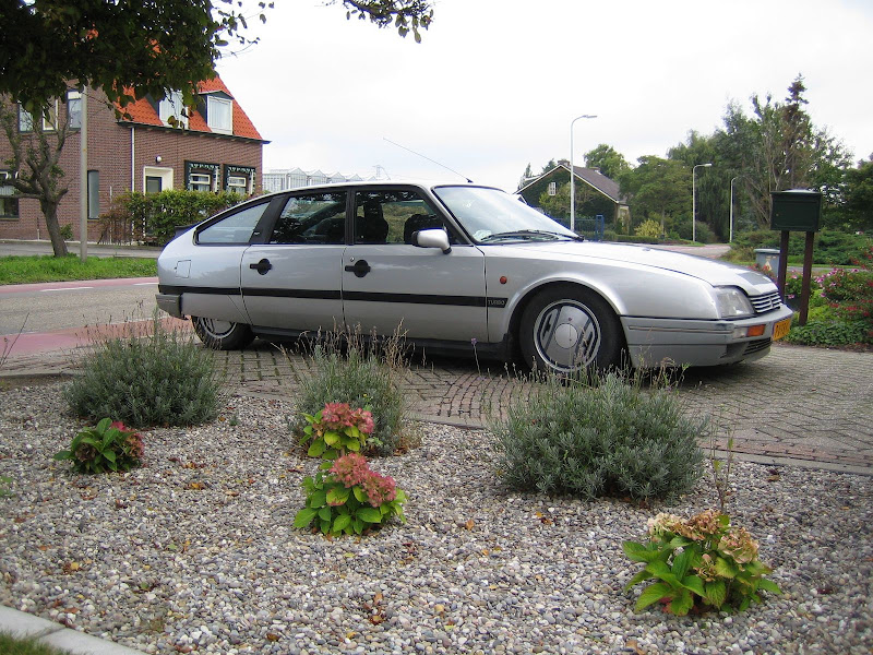

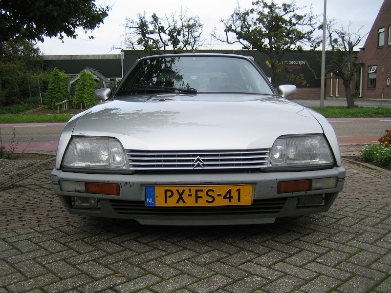

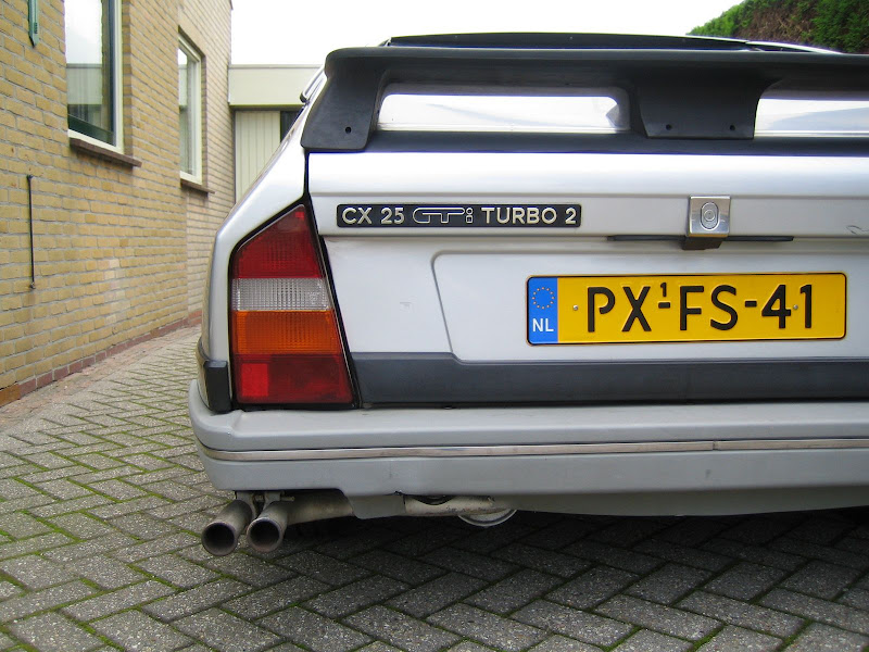

Mijn GTi Turbo 2 uit 89 Gris Perlé is zo:
Vind jij dit licht grijs of donker grijs? Wink
Ik heb nog een commentaar gehoord dat het niet orgineel zou zijn.
Misschien dat op sommige CXen donor bumpers van een witte CX zijn gemonteerd, die zijn ook licht grijsachtig Wink

Hmmm, ik raak in de war. Is dit nu lichtgrijs of donkergrijs?  Rolling Eyes
Ik durf het niet keihard te zeggen, maar volgens mij is dit de lichtgrijze variant. Maar ik twijfel dus een beetje, ligt denk ik aan de foto (want het verschil tussen lichte en donkere is normaal echt wel duidelijk te zien).

Het zal de lichte dan wel zijn?
Vind ik denk ook wel mooier, dat komt dichter in de buurt van de autolak zelf Wink
Ik ga er ook eens op letten of ik dat verschil vaker zie.

Die van jou zijn lichtgrijs inderdaad. Nu is het duidelijk te zien.
Ik vind dat ook mooier, maar vraag me dus nog steeds af of er een verband is tussen de kleur van de bumper en de specifieke uitvoering van de CX. Hoort op mijn 22TRS oorspronkelijk de lichte of de donkere variant? OF heeft het misschien met het bouwjaar te maken? Of is er een hele andere reden voor het kleurverschil?
