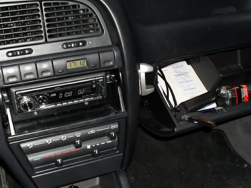

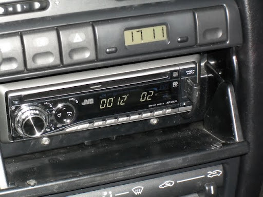

En voordat ik in dit probleem duik heb ik maar eens even een praktische aanpassing gedaan voor m’n radio. Die heeft namelijk rechts een USB-poort aan de voorkant voor USB-sticks of om bijvoorbeeld je MP3-speler of telefoon er aan te hangen. Maar met een stickie of stekker erin wil het klepje voor de radio niet meer dicht. Dus heb ik op eBay een haakse USB-kabel gekocht, een sleufje gemaakt in het radiopaneel en een verlengsnoer achter het dashboard langs naar m’n dashboardkastje getrokken. Dus USB-stick uit het zich in het dashboardkastje, en het klepje kan dicht! Voila:
