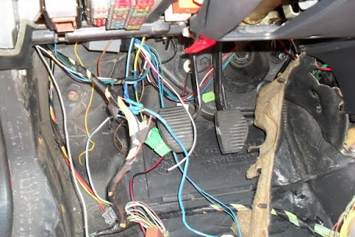

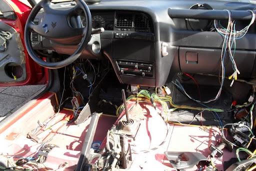

Dinsdag ben ik begonnen met de inbouw van elektrische ramen vóór. En dat gaat dus een leuke klus worden, want de bedrading is er dus op geen enkele manier op voorbereid, zo bleek ook toen ik de vloerbedekking voorin had verwijderd:
Leegte…
Rechts netjes een stekker met voornamelijk bedrading richting achterkant van de auto…
...en links geen stekker en geen bedrading voor enige vorm van interieur-extra’s.
Waar normaal de speakerbedrading via de linkerstekker gaat, samen met andere interieurzaken, gaat dit bij mij via de rechterstekker en dan voor de achterbank langs naar de linkervoordeur. Ook geen aansluitingen op en rond de zekereringenkast en relaisplaat, dus de kabelboom die er nu ingaat ga ik nu combineren met de huidige.
Ik heb de juiste plekken voor de voedingskabels in de zekeringenstekkers al gevonden, morgen ga ik de voedingskabels pasklaar maken zodat ze in de stekkers kunnen. Relais plaatsen, massa plaatsen, raammotor/mechaniek eraan hangen en dan eens zien of het werkt… En mocht dat zo zijn, dan nog weer ‘even’ alles weer opbouwen ![]()

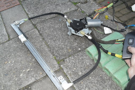

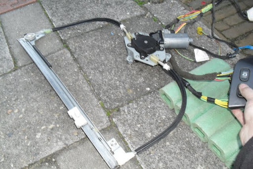

Jawel, het werkt! Aan beide kanten en met alledrie de knoppen, waarvan ook de verlichting werkt. En alles netjes over de zekeringen waar de fabrikant het voor heeft bedacht! De bekabeling hangt al in de linkerdeur, morgen en maandag dat afwerken en dan de rechterdeur doen. De mechanieken volgen later, zodra de bekabeling klaar is gaat eerst het interieur er weer in.

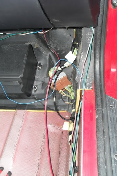

Zo zag het er vanmiddag uit in m’n Xantia toen ik weer verder ging.

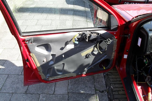

In de bestuurdersdeur zit nu alle bedrading netjes op z’n plaats.

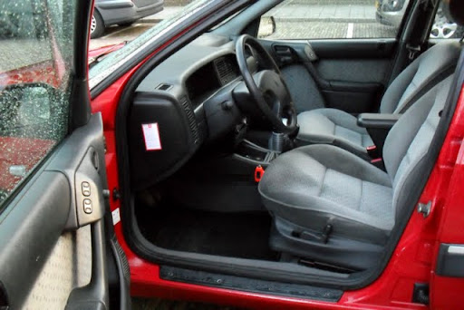

En ook het deurpaneel zit er weer in. De nieuwe deurpanelen die bij m’n interieur horen komen er pas in als de elektrische mechanieken er in zitten.

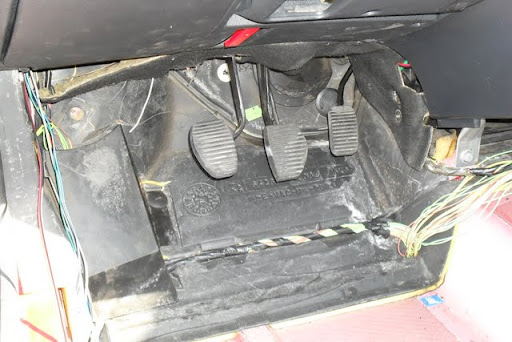

Kabelbende bij de pedalen…
Wat er, met behulp van wat tiewraps en na montage van de diverse panelen, weer netjes uitziet.

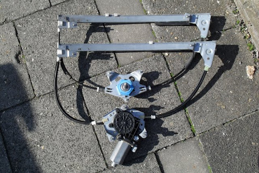

Aangezien deze klus veel sneller verloopt dan ik verwachtte heb ik wat tijd ‘over’. Dus vandaag heb ik beide handbediende raammechanieken vervangen door elektrische. De mechanieken zijn 1 op 1 uitwisselbaar, ondanks dat de bevestiging van de slinger/motor van de handmatige gespiegeld is van de elektrische. Maar de gaten daarvoor zitten al af-fabriek in de deur. Zoek de verschillen:
En aangezien het nog niet donker werd heb ik het ‘nieuwe’ type 2 deurpaneel aan bestuurderszijde gelijk ook maar gemonteerd. Daarvoor dus wel 2 gaten in de deur mogen boren, maar dat was mij vooraf bekend gelukkig.

Alle gekheid op een stokje: de klus zit erop! Beide elektrische ramen zitten erin en werken naar behoren (inclusief de verlichting van de schakelaars). Ook beide type 2 deurpanelen zitten er nu in, dus het ‘nieuwe’ interieur is nu eindelijk compleet. Nu ben ik moe maar zéér trots en voldaan! Ik heb maar amper kennis en ervaring in elektriek in het algemeen, en toch dit voor elkaar gekregen! ![]()
