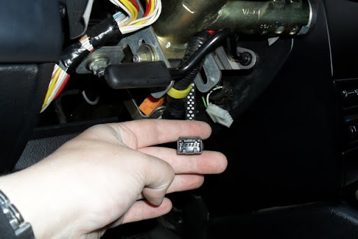

Vandeweek heb ik de stuurbedieningsbekabeling binnengekregen, maar helaas, die past niet. Op de sleepring zit deze stekker:
...en op de kabelspullen die ik van eBay heb zit rechtsonder een hele andere:
Ook verdere research op internet bij Xantia/XM-adapters (sleepringen zijn namelijk identiek op Xantia 1b en XM 2) bracht geen duidelijkheid op, allemaal niet passende stekkers of onduidelijke afbeeldingen. De verkoper op eBay is ook ingelicht en zou kijken wat hij voor me kon doen. Voor de duidelijkheid: het betreft hier dus niet de aansluiting op de radio, maar de aansluiting op de sleepring.
Iemand ervaringen hiermee? Of mis ik een kabelgedeelte? Of…? Iemand?

Je mist de originele bekabeling die van het stuur naar je radio gaat. De kabels die je achterin je radio moet doen dus. Dat kastje van ebay is om een andere radio op je stuurbediening aan te sluiten. De gebruikelijke situatie is, je hebt een originele (cassette) radio, die vervang je voor iets moderners. Je haalt de drie stekkers uit je originele radio, die klik je vast in het ene eind van het kastje, twee stekkers, die twee links op het plaatje die aan elkaar vast zitten, gaan in je nieuwe radio, de stekker van de stuurbediening gaat in het kastje, aan de andere kant van het kastje zit je merk specifieke kabel die in je nieuwe radio gaat.
Dus originele stekkers—> kastje—> nieuwe radio.
Ik vul de post nog aan met een plaatje van mijn situatie, maar ik moet eerst even zoeken Smile
okee, het is niet het meest duidelijke plaatje. Linksboven zie je de stekker met gele bedrading. Dat is de originele aansluitstekker van de radiobediening. Bij mijn twee vingers zie je de stekkers van de speakers en de stroom. Dat zijn die twee stekkers die aan elkaar zitten. Onderaan zie je de stekker die geschikt is voor mijn blaupunkt radio.
Hier heb ik mijn spul gevonden.
http://www.audio-concept.nl/
Zoek naar xantia, en je komt vanzelf de 71534 Stuurwielafstandsbediening - voertuigadapter CITROEN Xantia 1993>2000 tegen Smile

Het tweede plaatje in mijn vorige post is van exact die voertuigadapter met bijbehorend kastje, die heb ik hier dus al liggen, samen met een adapter voor tussen de voertuigadapter en mijn JVC radio. Maar die voertuigadapter past dus niet op de sleepring. Begrijp ik het dan goed dat ik tussen die voertuigadapter en de sleepring nog een kabel mis?

Je lijkt de kabel te missen die van dat stekkertje dat je laat zien naar het “gat waar de radio ingaat” gaat. Moet je dus nog ergens uit een sloop xantia vissen of zo…
Gepost: 25 april 2010 10:38 PM
  [ # 262 ]
Hmm, oké. Tijd voor een zoektocht naar een Xantia 1b of XM 2 met radiobediening aan het stuur… Razz Bedankt Martijn, wordt vervolgd!
