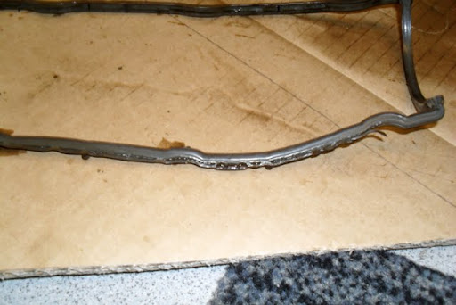

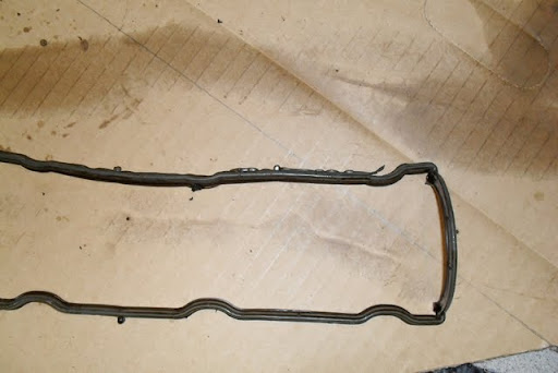

  [ # 278 ]
Het lijkt mee te vallen. Ik heb de boel van alle kanten eens bestudeerd, de bovenste distributieriemkap eraf gehad en het goede nieuws is: de distributieriem en alles daaromheen binnen de kappen is droog! Kan ik dan er gevoeglijk van uitgaan dat het niet de keerringen zijn maar (wat ik vermoed) toch de klepdekselpakking?
Ik heb het klepdeksel eraf gehad toen ik klepspeling ging meten 2 maanden geleden, ten tijde van (wat later bleek) de defecte aandrijfas. Ik heb toen geen nieuwe pakking gemonteerd en ook geen vloeibare pakking bijgedaan. Het olieverbruik is sindsdien niet toegenomen, maar de boel is wel aardig zeik, komt op mij over als geleidelijke lekkage. En bij de drijfaswissel was alles daar nog netjes droog. Zit ik nu in de goede richting te denken?
De uitlaat lekt iig niet, zal wel liggen aan het feit dat de middendemper een Bosal is en de achterdemper een ander elcheapo ding is. Geen rotterij of lekkage in elk geval. En nu even iets minder prio zoals je je kunt voorstellen Razz
Gepost: 02 juni 2010 12:33 AM
  [ # 279 ]
Vanavond heb ik het klepdeksel gelicht, en de pakking zag er rond het punt van de lekkage zo uit:
Leek mij vrij duidelijk, en is nu gefikst. Nu eens afwachten hoe het de komende tijd gaat.
