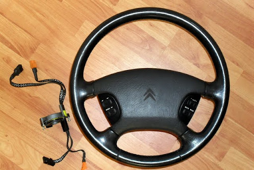

En jawel, gisteravond m’n nieuwste speeltje opgehaald:
Aanvullende kabels en adapter zijn inmiddels besteld en onderweg.

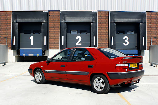

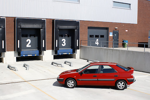

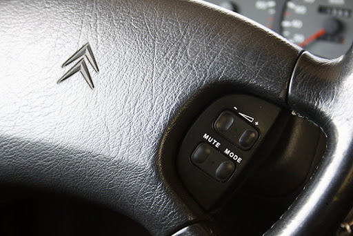

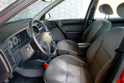

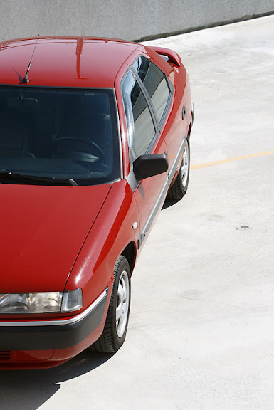

Gistermiddag het stuur en de sleepring gemonteerd. Jammer genoeg maakt de sleepring tijdens het sturen soms een licht schurend geluid, al heb ik nog geen idee of dat de werking ook belemmerd, want ik wacht nog op de extra bekabeling uit Engeland. Benieuwd wanneer ik het binnen ga krijgen met die vulkaantoestanden Razz
Hoe dan ook, vanmiddag maar eens wat nieuwe plaatjes geschoten. Eerst wat interieurshots, inclusief het leren stuur.
En wat stuurt zo’n leren stuur lekker zeg! Het interieur is wat mij betreft nu echt af, alleen voor een complete set handbediend leer ben ik nog wel te porren Wink
Natuurlijk met het mooie zonnige weer gelijk ook wat foto’s van de buitenkant geschoten.

Mooie plaatjes Jochem! RAW formaat met Photoshop?
Gepost: 18 april 2010 10:36 PM
  [ # 250 ]
Nope, gewoon JPEG’s. En Photoshop alleen voor bijsnijden en lichtjes bijwerken. Zulk felrood in de felle zon is geen fijne kleur voor foto’s Razz

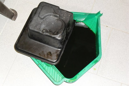

Vanavond de LHM maar eens ververst, en dat was best nodig!
Zwarte LHM? Shocked
Ook de filters waren wel aan een schoonmaakbeurt toe.
