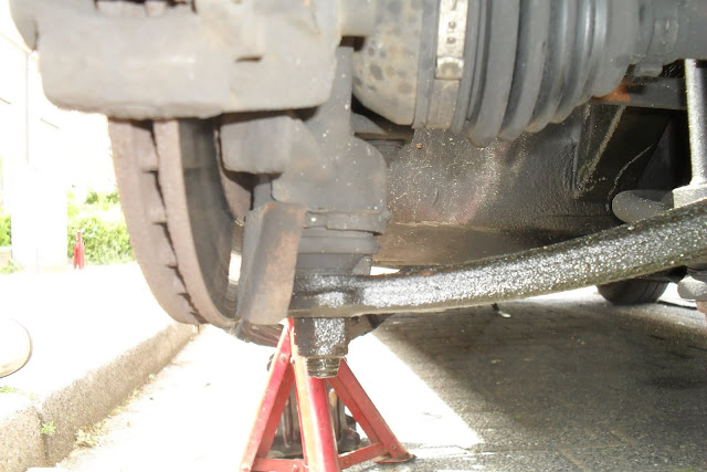

Afgelopen weekend merkte ik dat rechtsvoor wat geknoerp/gebonk te horen is, met name bij het insturen in de langzame bochten naar links, bijvoorbeeld op rotondes. Ook op klinkerstraten is er wat te horen. De reactiestang van de stabistang heb ik vorig jaar nog vervangen, dus die sluit ik gemakshalve uit. Homokineet? Fuseekogel? Stuurkogel? Aandrijfashoes rechtsvoor is niet kapot volgens mij, en om alles uit te sluiten zal ik vanavond nog even de wielbouten nalopen.

Het kan heel goed de stabi-stokje zijn, die dingen sneuvelen regelmatig bij een Xantia, even controleren kan geen kwaad. Jij maakt wat meer stadsritjes en dan kan het harder gaan dan wanneer je voornamelijk snelweg rijd.
Stuurkogel of fusee is ook heel goed mogelijk, even het wiel eraf en kijken/voelen.
Draagarm rubbers voor zijn toch al een keer vervangen?

Draagarmrubbers voor zijn bij mij nooit vervangen. Vanmiddag nog wat rondgereden om het wat uitgebreider te checken en te proberen te reconstrueren. Dat is niet echt gelukt, maar het lijkt af en toe te gebeuren bij plots in- of uitveren. Bij het gymnastieken deed-ie het een paar keer, maar even later weer niet, ondanks dat de voorwielen in dezelfde positie stonden. Ook als ik plots een toefje gas geef terwijl ik heel langzaam rijd in de eerste versnelling, en daardoor de neus plots wat omhoog komt doet-ie het soms.
Fusee:
Stuurkogel:
Wielmoeren zaten netjes vast, aandrijfashoezen zijn heel en droog. Ik durfde het niet aan om op m’n schaarkrikje (met bokje als backup) te gaan sjorren aan de wielophanging, dan zal ik een keer naar m’n ouders moeten om daar in de schuur de voorkant van de auto degelijk omhoog te zetten.

zou het ook niet een motorsteun kunnen zijn die je hoort?
