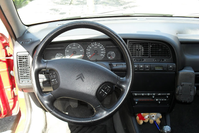

Vandaag ben ik lekker in het zonnetje met een paar interieurklusjes aan de slag gegaan. Toen ik de elektrische achterramen inbouwde had ik het relais en de schakelaar van de kindersluiting achterwege gelaten. Voor de aanleg daarvan had ik alles in huis en het kon relatief makkelijk ingebouwd worden, dus dat moest er toch van komen. Vantevoren de bedrading ervoor in elkaar gesoldeerd:
Op CitroMobile had ik een setje ‘houten’ dashboarddelen op de kop weten te tikken. Omdat voor de inbouw van de schakelaar toch het halve dashboard uit elkaar moest was dit een mooie gelegenheid om die in te gaan bouwen. Tevens heb ik de schakelaar van de verstralers verplaatst van het lage paneeltje links achter het stuur naar de dashboardlijst. Nu kan ik die schakelaar tenminste zien tijdens het rijden ![]()
Dus vanmorgen m’n gereedschapskist er maar eens bijgepakt en de boel gaan openschroeven. Enkele momentopnames:
Vóór…
...tijdens…
...en na afloop
Ik was alleen zo handig geweest om de voeding van het kindersluitingsrelais bij de schakelaar af te takken van de voeding van het verstralerrelais bij de schakelaar, maar daardoor werkte de kindersluiting alleen met brandende verstralers
Niet handig, dus dat heb ik toch maar even hersteld. Een houten pookknop zal binnenkort het geheel bekronen. Ondanks dat het hout nepper dan nep is vind het toch niet eens lelijk staan, het breekt het zwarte geheel een beetje vind ik. Al met al ben ik er wel mee in mijn nopjes.

Hee, er lag bij die meneer op Citromobile ook een ‘houten’ omlijsting van het kachelpaneeltje, die had je niet meegenomen? Ik hou normaliter ook niet zo van houtlook, maar dit staat wel weer tof! ![]()
Houtlook op het kachelpaneel is volgens mij een onderdeel van een enorme set plakhout zoals die in enkele accessoirefolders staat. Vind ik een beetje too much
Maar dankje ![]()
Die omlijsting was van exact hetzelfde materiaal als de lijst in je dashboard. Ik heb het in m’n handen gehad ![]()
Hmm, jammer maar helaas ![]()

japv schreef:Houtlook op het kachelpaneel is volgens mij een onderdeel van een enorme set plakhout zoals die in enkele accessoirefolders staat. Vind ik een beetje too much
Is ook alleen mooi in combinatie met beige leer natuurlijk ![]()
Goed bezig weer, en steeds meer plannen. Het grappige is dat deze custom build niemand opvalt die niet weet hoe het zit ![]()
En dat vind ik nou juist het leuke. Feitelijk is bijna alles aan mijn Xant min of meer standaard, het is er alleen wat later ingezet ![]()
