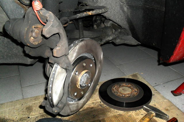

Zo, al meer dan drie maanden geleden dat ik hier iets postte! Hoog tijd dus voor een update. En eigenlijk is er weinig te melden, het ding doet ‘t probleemloos *afklop*. De voorste remschijven begonnen wat dun en trillerig te worden dus werd het tijd die te gaan vernieuwen. Onlangs kon ik via het Xantiaclub-forum een nieuwe set Valeo-schijven en Bendix-blokken overnemen, die kwamen nu dus mooi van pas. En aangezien ik nu vakantie heb was het een goed moment om ze aan te pakken. En het demonteren van de oude schijven ging verrassend makkelijk. Zowel de klauwbouten als de schroefjes die de schijf aan de naaf houden hadden allemaal geen enkel spoor van roest of andere narigheid, dat was echt erg prettig! En dit waren de oude schijven:
De rechter naaf:
En de nieuwe schijf, hier links:
En natuurlijk ook nieuwe blokken geplaatst. Geen getril meer in elk geval, hij kan er weer even tegen!

Mooi man, ziet er weer goed uit Wink
Groetjes Harry
Gepost: 22 december 2012 05:36 PM
  [ # 905 ]
Goed bezig! Mooi dat de borgboutjes ook makkelijk los gingen, bij mijn AX zaten ze zo vast dat ze kapot geramd moesten worden Razz

Netjes Jochem. Klusje in de categorie van “Appeltje, Eitje”.....  very good Makkelijk zelf te doen en snel geld gespaard. Mooi gelegenheid om alles meteen lekker schoon te maken.
