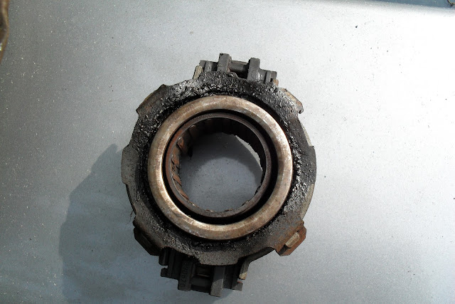

Yep, hij rijdt weer als nieuw! Zo lagen we er gisteren bij:
Na een paar uur buffelen lag de versnellingsbak eruit. Een heel gedoe, er moest veel aan de kant en eruit, en het past allemaal maar nét, maar het is gelukt!
De koppelingset was ook wel aan vervanging toe! De plaat was behoorlijk dun, de drukgroep flink ingesleten en het druklager was ook allesbehalve okselfris.
En na een paar bussen remmenreiniger zag de bak er ook weer wat schoner uit.
De geleidebus met lager op de priseas is ook vernieuwd, die had al aardig wat groeven. Daarvoor moest de koppelingshevel eruit, dat was nog even klooien, omdat het demonteren van de borgpen van de hevel nogal onduidelijk was. Maar uiteindelijk is het gelukt! Achteraf bezien hadden de beide kuntstof bussen van de vork ook wel gedaan kunnen worden, maar een flinke dot vet zorgt ervoor dat het allemaal weer prima functioneert. Daarna werd het tijd om de nieuwe koppelingset te monteren.
De krukaskeerring was nog kurkdroog, dus die hebben we laten zitten. Omdat het weer inhijsen en monteren van de bak een nogal krap klusje was duurde het even voordat de bak er weer op zat, maar toen dat eenmaal was gelukt ging het redelijk vlot. Al was het terugmonteren van de kilometertellerkabel nogal een rotklusje, maar nadat ook de nieuwe schakelstangen waren gemonteerd was uiteindelijk de klus geklaard. Het koppelt weer heerlijk licht, en het schakelen gaat weer haarscherp en superstrak. Ik ben supertevreden!
