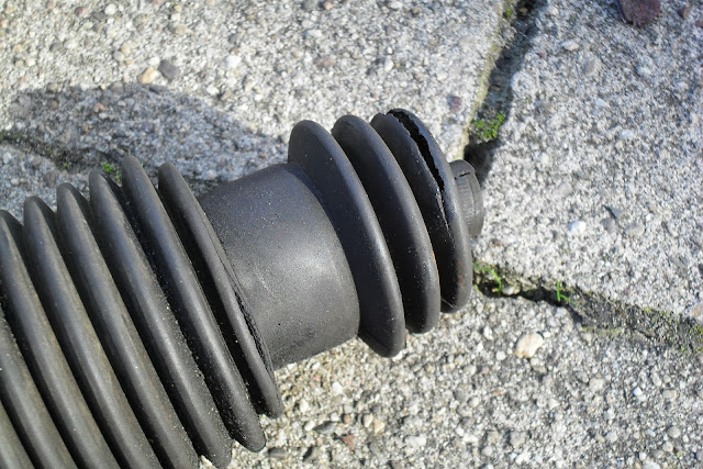

De APK nadert, dus werd het tijd om eens een rondje op en onder de auto te maken. Resultaat: een twijfelachtige handremkabelmantel, een gare stuurhuishoes links en een door roest lekke achterdemper. De kabelmantel heb ik provisorisch en voor het oog onzichtbaar weer netjes dicht gemaakt met o.a. wat krimpkous, en vanmiddag ben ik met de twee andere punten aan de slag gegaan.
Die was duidelijk aan vervanging toe, ondanks dat de boel niet eens veel meer lawaai maakte dan normaal. Omdat ik momenteel erg krap bij kas zit heb ik een goede gebruikte demper gemonteerd, wel met een nieuwe klem natuurlijk.
De stuurhuishoes heeft duidelijk betere tijden gekend, en het was wat prutsen om de hoes op het stuurhuis te krijgen, maar na een half uurtje de nieuwe hoes in een teiltje warm water te hebben gelegd en de kop van het stuurhuis een beetje heb ingevet lukte het allemaal alsnog.
Op naar de APK!
