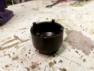

Zoals ik al eerder schreef was de fuseekogel linksvoor aan vervanging toe, deze had flinke speling. Aanvankelijk wilde ik dit laten doen, maar uiteindelijk besloot ik het toch zelf te gaan doen. Op eBay heb ik hiervoor de speciale dop aangeschaft, evenals een nieuwe fuseekogel.
Na een uur knutselen (wiel eraf, aandrijfasmoer los, stuurkogel los, remschijf en -klauw eraf, fuseepen uit de draagarm, aandrijfas uit het lager, fusee los van de veerpoot) lag de fusee in de bankschroef. Het hoesje was al niet fris meer, en door de fuseevork werd dat niet beter. Niet belangrijk, de kogel gaat er toch uit.
Tien minuten later was de oude fuseekogel los. Eerst moest de speciale dop op de fuseekogel worden bevestigd en worden geborgd door de moer op de door de dop stekende fuseepen te draaien.
Vervolgens dop 35 (of in mijn geval dop 36) erop en een kleine twee meter ijzeren buis als verlengstuk. Daarmee langzaam stootsgewijs druk opgebouwd, steeds ietsje harder drukken tot met een knak de boel loskwam. En nee, zo schuin als hieronder kwam hij er niet uit, dat was alleen voor de foto Razz
Vervolgens het weer opbouwen, wat feitelijk hetzelfde is, maar dan in omgekeerde volgorde. Alleen het weer monteren van de fusee aan de veerpoot was even lastig. Er zit een knobbel aan de achterkant van de veerpoot die precies in de gleuf achterop de fusee moet vallen. Dat was even friemelen, maar uiteindelijk is het gelukt.
Stuurt weer een stuk strakker, en geen rare geluiden meer uit de voortrein. Fijn Smile

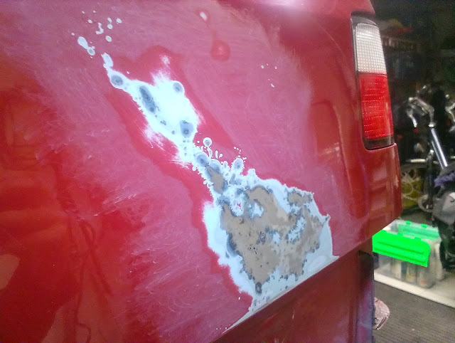

Vandaag een begin gemaakt met het bewerken van de acné op het linker achterscherm. Vooraf had ik me even in dit topic op het Xantia-forum ingelezen, hier is men met deze materie immers al eens aan de slag geweest.
Afijn; achterkant opgekrikt, achterwielen eraf, wielkuipen eruit, achterbumper inclusief parkeersensoren eraf en we kunnen aan de slag. Rechtsachter is de boel inwendig nog zo goed als nieuw, dus daar hoefde alleen wat preventief werk te worden verricht. Linksachter daarentegen…
Het scherm zelf had meer verspreide, maar minder erge roest dan bij bovengenoemde link, en de rand onderaan het scherm is zo zo goed als intact. Maar de wielkast e.d. is er wel aardig aan toe, daar moet wel even wat aandacht aan worden gegeven. Zie ook deze foto van onderaf, het gedeelte tussen wielkast (links) en achterzijde (rechts):
Dit ga ik denk ik op vergelijkbare manier aanpakken als in de link is gedaan. Deze reparatie is vooral om verder verval zo veel mogelijk tegen te gaan, niet om de boel weer als nieuw te maken.
En al het roestpeuteren en -kloppen geeft letterlijk een flinke bult rommel…
Na inwendig zoveel mogelijk roest te hebben verwijderd en met een staalborstel flink in de weer te zijn geweest heb ik het boeltje flink in de roestomvormer gezet. Daarna heb ik het spatscherm aan de buitenkant opgeschuurd tot op het blanke metaal, en ook bij mij wonderlijk genoeg alleen maar blank metaal.
Slechts één of twee kleine gaatjes, die zonder problemen wel te dichten zijn. Morgen verder.

Gisteren verder gegaan met het behandelen van de roest. Na zoveel mogelijk te hebben weggehaald is alles inwendig in een dikke laag hammerite gezet. Nu de achterbumper eraf lag kon ik ook via een opening op de hoek onder de achterlichten de boel van achter bekijken en behandelen:
Als we door het gat schuin naar boven richting de C-stijl kijken dan zien we dit:
Op deze foto die ik op internet vond is goed te zien dat de diagonale balk bij de betreffende Xantia flink is aangetast. Soortgelijk is dus bij mijn Xantia aan de hand.
Om het buitenste plaatwerk ook weer wat meer body te geven heb ik dat van binnen eerst behandeld met polyester plamuur, ook om de gaatjes goed te dichten. Daarna is ook daar een laag hammerite over gespoten. Daarna was het tijd om de buitenkant met spuitplamuur en primer te lijf te gaan:
Dat staat nu te drogen, al ging het niet helemaal naar tevredenheid. Het was voor het eerst dat ik met spuitplamuur werkte, dat vergde enige gewenning. Maandag weer verder met gladschuren en lakken, en inwendig de boel zo goed mogelijk weer afdichten.
