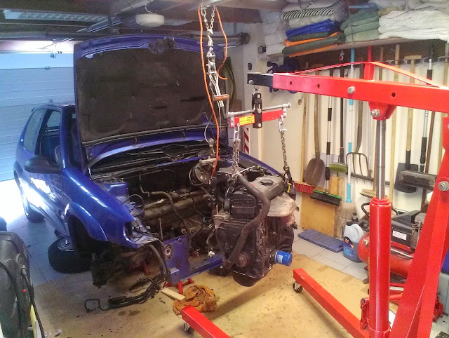

Het is alweer drie maanden geleden dat ik hier iets postte, maar er was ook weinig te melden. Niet dat ik heb stilgezeten, integendeel zelfs. De Saxo had motorische problemen; vooral flinke blauwe pluimen. Aanvankelijk dacht ik een lekke koppakking, dus is die vervangen, alleen verhielp dat het probleem niet. Uiteindelijk heb ik er een ander motorblok ingelepelt, een flinke klus, maar uiteindelijk met positief resultaat!

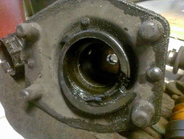

Half oktober verloopt de APK, dus stilletjes aan moet daar het vizier op worden gericht. Zo zag ik onlangs dat de lekzak rond de veerpoot linksvoor naar beneden hing, iets wat enkele jaren terug tot afkeur leidde. De rand die de lekzak bovenaan vasthoudt bleek te zijn afgescheurd. Dat betekent dus dat de veerschotel moet worden vervangen, wat ik drie jaar geleden ook al eens heb gedaan, toen hetzelfde probleem tot afkeur leidde. Net als nu heb ik toen gekozen voor eentje van een sloper, alleen dit keer van een t2. Daarbij is de rand voor de lekzak iets degelijker uitgevoerd. Zo zag de afgescheurde rand er dit keer uit:
Veerbol eraf, hogedrukleiding eruit, veerpoot eruit tikken, vier bouten los en voila, hij ligt ernaast. Inbouwen is de omgekeerde volgorde, maar het weer naar boven krijgen van de vette, gladde zuigerstang bleek weer een lekker klusje. Maar nadat ook dat varkentje was gewassen blijft de lekzak nu weer netjes zitten:
