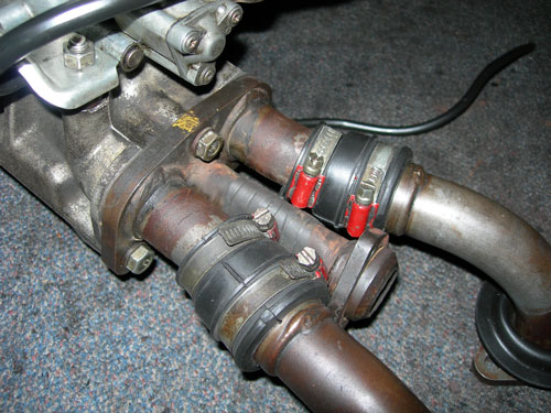

En de T-mof van het HD-systeem deed ook een goede impressie van een zeef.

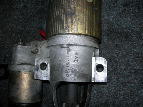

De startmotor is in 2003 blijkbaar al eens gereviceerd door ene J.V.G.
Gaatjes in de hotspot creatief gedicht met vulkaniserende tape:
Binnenkort maar ‘ns mijn eerste schreden zetten op het lasvlak… Lekker pielklusje.

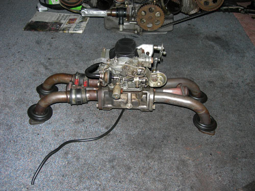

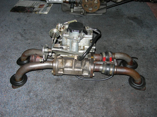

Schone carburateur:
Uiteraard ook van binnen schoongemaakt maar daar was weinig dramatisch aan de hand.
De vlotters (solex heeft twee vlotterkamers en twee aan elkaar verbonden vlotters) stonden wel nogal krom afgesteld, dat heb ik even gecorrigeerd.

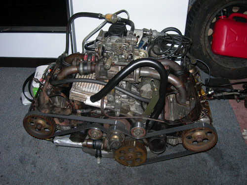

Bijna startklaar:

Zo, gisteravond kleppen gesteld, vanmiddag de tie-wraps vervangen door slangklemmen en vanavond de kopbouten op de juiste spanning aangetrokken. Wel lekker dat er een typefout in het Kluwer handboek staat. 80 Nm ipv 0.8… Gelukkig zei mijn boerenverstand bij het aandraaien dat ‘t te veel werd, anders had dat nog fijn af kunnen lopen.
Voor de Kluwer-bezitters onder ons: het hoort dus 8 tot 10 Nm in eerste instantie en daarna aantrekken naar 20 tot 25 Nm te zijn.
Daarna de nieuwe bougietjes er in en het blok tijdelijk op z’n plek gehangen en de benodigde dradenboel aangesloten voor de startpoging. Olie er in, voor de zekerheid een paar keer met de hand rondgedraaid en op aanraden van Robert ook nog even doorgestart zonder bobine. Tsjuppe tsjoppe tsjuppe… dat gaat alvast goed.
Daarna de bobine aangesloten en startpoging 1… tsjuppe tsjoppe prutterde prut… HO! Peutretourtje vergeten aan te sluiten.
De daaropvolgende startpogingen eerst nog wel wat geprutterdeprut maar op een gegeven moment toch steeds langer een zelfstandig lopende motortje. Bij de laatste poging liep ze al weer mooi regelmatig. Ze blijft alleen nog niet stationair lopen doordat de carburateur-instellingen niet meer kloppen. Ik heb o.a. de stelschroeven er uit gehad om schoon te maken.
Tot slot wist Patrick nog een toepasselijke backfire te creëren. Ja zeg, ze heet niet voor niets Draakje!
Als de uitlaatpijpen zijn aangesloten en de timing en carburateur goed afgesteld zijn dan snort ze waarschijnlijk weer als een poesje.
Elmer heeft van dit historische moment een filmpje gemaakt met Patrick z’n camera. Dat is binnenkort wel te bewonderen op Jijbuist.
Er lag een half uur later alleen een drupje olie onder de vulplug… Die was ik nog vergeten goed dicht te draaien.
Verder geen teken van lekkage kunnen vinden dus de operatie lijkt geslaagd te zijn.
