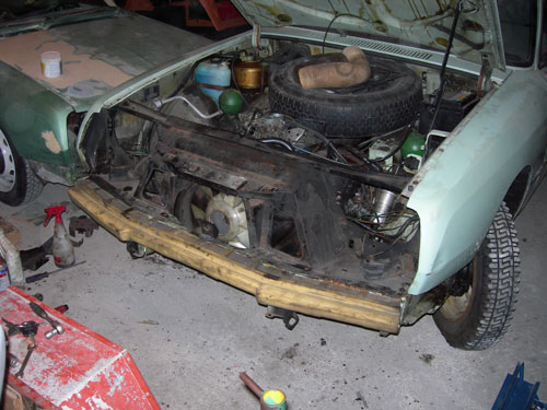

Het lijkt de laatste keren alsof er geen vorderingen zijn maar dat is schijn. Een paar knullige tegenvallertjes hebben het proces wat vertraagd. De vorderingen van afgelopen avond waren weer fotografeerbaar:
Als binnenkort alles er weer voor zit ga ik nog even kijken of ik kan vinden waar de uitlaat lekt (ze brult nogal) en de hoogteregeling voor is erg in de war. Misschien dat ik die piepende achterremmen ook nog even fiks, al was dat geen afkeurpunt. Het is eigenlijk ook wel weer een stukje karakter… Mr. Green
