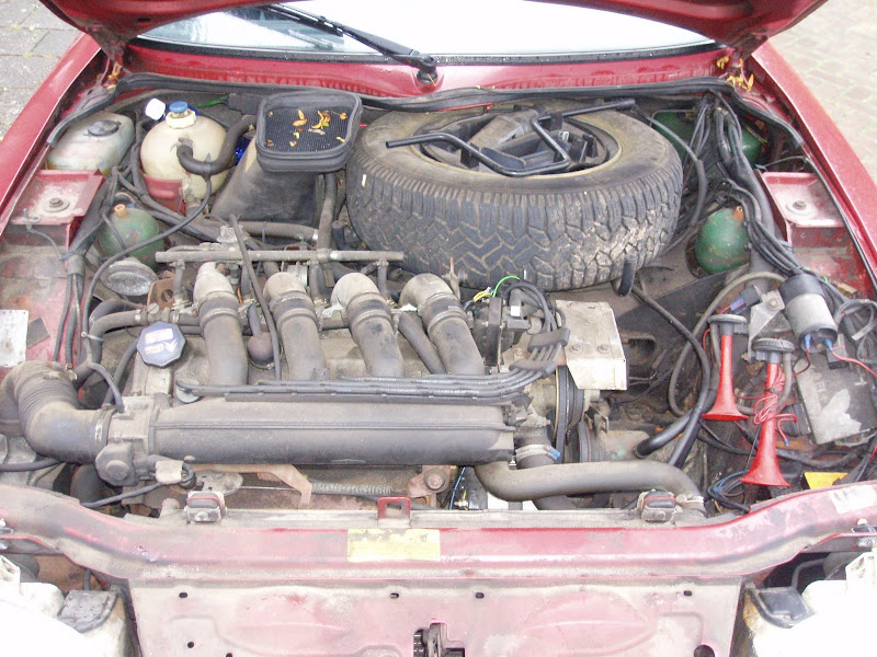

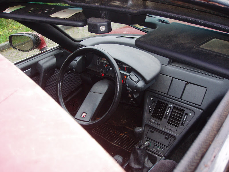

Met een gebroken enkel kun je niet zoveel als ik gedacht/gehoopt had, maar ik heb toch nog een paar dingetjes kunnen doen de laatste tijd.
Ik ben eens onder de motorkap op ontdekkingsreis geweest met de ‘plattegrond’ van het Haynes boek. Het is leuk om te lezen waar alle sensors, relais, kabelbomen en zo meer te vinden zijn, maar ze zelf zien zitten en weten waar ze voor dienen, dat is kicken!
Inmiddels nog een klusje ontdekt, het motortje van de luchtklepbediening werkt niet.
Ik heb ook eens wat nieuwe batterijen gekocht voor de IR afstandsbediening voor de centrale deurvergrendeling. Maar die werkt nog niet (AB overigens wel).
Met het boek erbij de bekleding rechts van de middenconsole verwijdert ter inspectie. De centrale deurvergrendeling werkt nog niet, maar het motortje voor de luchtkleppen werkt wel weer. Nu heb ik wel een zwaar protesterende enkel. Crying or Very sad
