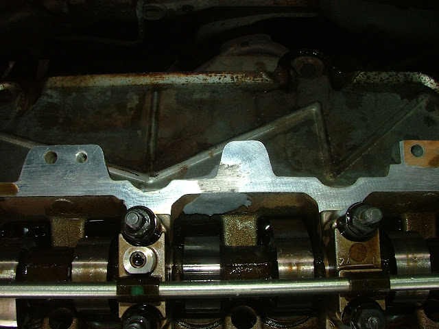

In je andere topic haal ik deze foto;
Wat zie ik daar? Zit daar een met “vloeibaar metaal” gerepareerde scheur? Is dat niet de veroorzaker van de olielekkage?
Scherp, maar nee. De scheur blijft kurk droog.
Ook de ruimte onder de scheur (zwaarte kracht) blijft droog.
(met andere woorden, er komt geen olie bij dat stukje van de kop vandaan.)
