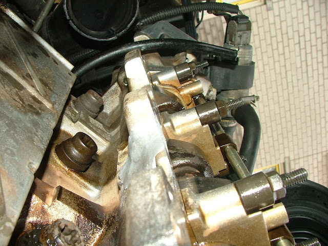

Hieronder wat plaatjes na het ritje dat ik gisteren heb gemaakt. ik heb het klepdeksel gedemonteerd, daarna mijn vinger langs de rand gehaald, GEEN OLIE!  Ik heb wel wat andere dingen ontdekt…. De centrale vraag nu is, wat loopt er onder die middelste kopbout?! oliekanaal? ik heb het bange vermoeden dat er mogelijk toch meer problemen zijn met de kop….
Iemand een idee wat daar onder zit?
Hierop zie je het onderaanzicht van de kop. dit is na het lopen, en roken, maar VOOR het schoonmaken. De bout midden in het plaatje links is vies door het bochten werkt Wink er is geen olie in het “bakje”  onder de bout.

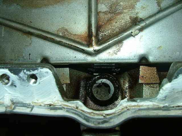

hierop (het is nog beter te zien met een spiegeltje, maar dat is niet goed te fotograferen) zie je goed dat het klepdekselpakking NIET gelekt heeft.

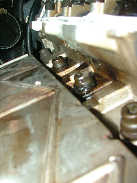

Hierop zie je iets meer wat de oorzaak is. Er zit KIT om de kopbout?! wie smeert er nu kit op die bout?
Mooi plaatje van de kopbout van boven, duidelijk de kit zichtbaar. ik weet het bijna zeker, de olie lekt daar vandaan! Het “bakje”  rond de bout stond helemaal vol.
