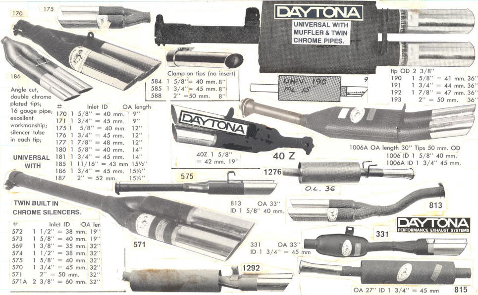

  [ # 40 ]
Dus…. Gemakkelijk na te maken,mocht ik de spek’s hebben. whistle
die AnSa pijpen,vervingen die enkel de achterste demper,of waren dit stukken
tot aan de dwarse demper?
Totaal aantal Berichten: 43754
Gepost: 12 oktober 2009 06:11 PM
  [ # 41 ]
Beetje ranzige foto, maar zo zou het er ongeveer moeten uitzien dan:
Blooper1963
Totaal aantal Berichten: 4695
Geregistreerd: 26-08-2005
- SM 2.7 carb
- C3 1.4 HDI exclusive
Gepost: 12 oktober 2009 06:21 PM
  [ # 42 ]
Knap!
Had ik nog enkel wat maten nodig.
maar als ik een originele demper demonteer en dezelfde lengte neem
als de totale lengte van deze en met de bevestigings steun op dezelfde plaats,
moeten ze er toch aardig beginnen op lijken.
Op 24 oktober ga ik langs dit bedrijf en zie ik wat er mogelijk is. Smile
