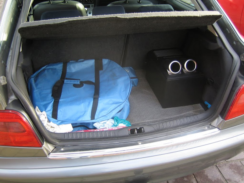

De Xsara heeft een upgrade gehad, ik heb een subwoofer in de kofferbak geplaatst Smile
Eerst maar eens begonnen met de + kabel naar de accu te trekken.
De rode draad kan boven de pedalen naar de motorruimte.
Dan komt de draad er hier in de motorruimte weer uit. Een vrij handig hoek, want de accu zit daar ook in de buurt.
De zwarte draad die er doorheen gaat zat er al, deze is voor de bediening van de LPG switch.
Vervolgens de hele boel naar de achterbak getrokken. Alles netjes onder de voer kunnen wegwerken.
De massa voor de subwoofer was ook niet al te moeilijk, dat kon netjes bij het achterlicht worden aangesloten op een massapunt.
Toen alles eenmaal aangesloten was werkte het in 1x Cool
Inmiddels zit alles ook weer netjes op zijn plek.
Deze sub is er ingekomen:
Een Pioneer actieve subwoofer.
Persoonlijk vind ik het design er mooi.
Verder doet die precies wat ik wil, het geluid een stuk voller maken.
Zonder dat het 1 grote dreun partij wordt, als het volume nu op een redelijk niveau staat hoor je buiten de auto amper iets.
De komende dagen nog even wat met de instellingen spelen om het een beetje naar wens af te stellen Wink

Da’s wel een erg dun voedingskabeltje..
Totaal aantal Berichten: 43910
Gepost: 29 januari 2012 11:21 AM
  [ # 520 ]
Ja, die kan je gerust 2x zo dik nemen….
Gepost: 29 januari 2012 12:11 PM
  [ # 521 ]
Misschien lastig te zien op de foto, maar het is een 2.5 mm2 kabel, dat moet genoeg zijn lijkt me?
2.5 mm2 moet met gemak 20 ampére aan kunnen, de sub trekt max de helft ofzo Wink
Totaal aantal Berichten: 5575
- BX 1,4
Gepost: 29 januari 2012 12:53 PM
  [ # 522 ]
Die dunne voedingskabels worden bij de actieve sub aangeleverd. Ook ik had z’n dunne kabel.
Maar ik heb wel een dikkere genomen,mocht ik ooit in de toekomst (wat nu niet gaat gebeuren) voor wat zwaardere installatie gaan.. (losse versterkers, krachtigere subwoofer)
Gepost: 29 januari 2012 01:41 PM
  [ # 523 ]
Ik heb idd ook zelf een kabel gekocht.
Overigens gezekerd met 10 A dus dat mag voor de 2.5 mm2 kabel echt geen probleem zijn.

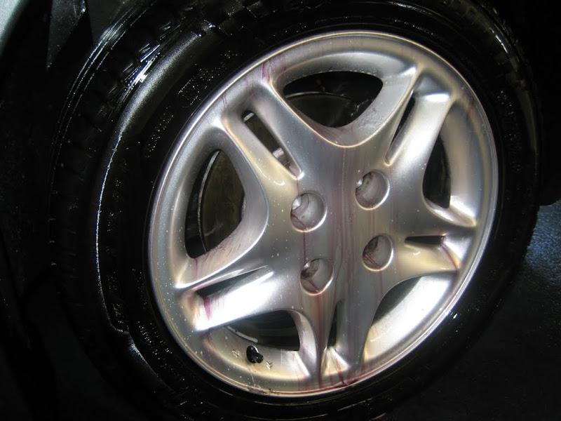

Afgelopen weekend de stofzuiger eens door de Xsara gehaald en het interieur even behandeld.
Daarna nog even de bolletjes van de zijknipperlichten vervangen, deze waren niet echt oranje meer.
Zojuist de auto zelf nog even gewassen met name de velgen even aangepakt.
Na velgenreiniger nog even IronX overheen gedaan, dat wordt altijd mooi paars Smile
Na het wassen even een Quick Detailer spray er overheen gespoten om weer wat glans te krijgen.
Nu de velgen weer goed schoon zijn ze direct weer in de Wheel Wax gezet, ik moet zeggen dat dat toch wel een groot verschil maakt. Er zit direct veel meer glans in. Hopelijk blijven deze 2 laagjes weer een paar maandjes hun werk goed doen Wink
Toen ik klaar was nog even wat foto’s geschoten omdat er zo’n mooi lente zonnetje staat Cool
