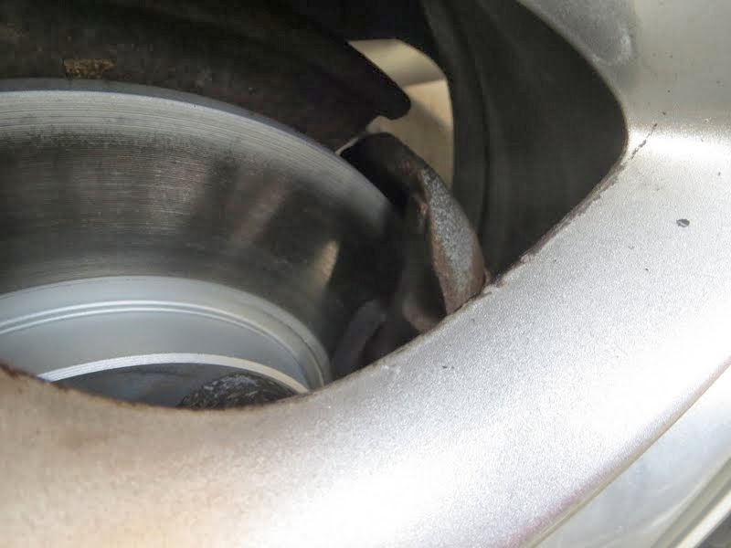

Het was weer even tijd voor wat onderhoud en een APK’tje
Oftewel 2 nieuwe Bibendums achterop.
De dit jaar zo’n beetje nutteloze winterbanden liggen weer schoon klaar voor slechter weer.
Het was nog geen APK punt, maar de achterremmen waren wel wat matig. Dus nieuwe schijven en blokken, het verschil is in elk geval te merken.
Er zit weer een nieuwe uitlaat onder. De in dec geplaatste B lijn van Citroën was niet al te best en maakte veel herrie. Deze is in goed overleg met de garage vervangen voor een A lijn. Klinkt veel beter!
Wel een APK puntje en iets dat goed te merken was bij het rijden was een gescheurd spruitstuk.
Ook hier is een nieuw exemplaar voor geplaatst.
De motor loopt veel rustiger, geen rare klappen meer bij gasgeven of nog erger gas los laten.
Ook nog een beurtje met een motor flush, duidelijk meer vermogen.
Oftewel, nieuwe banden—> betere wegligging, nieuwe remmen—> feller remmen, nieuw spruitstuk + onderhoud motor—> fijnere motorloop en meer vermogen, nieuwe uitlaat—> stukken stiller Cool
Hopelijk kunnen we weer even een tijdje vooruit.
Bart1989
Totaal aantal Berichten: 3180
Geregistreerd: 10-10-2007
Gepost: 31 maart 2014 03:47 PM
  [ # 597 ]
Goede berichten!
Zo’n flush, dat heb ik ook altijd al eens willen doen maar geloof(de) nooit zo in zulke goedjes en ben altijd bang dat het meer schade toericht dan dat het goed doet. Geld ook voor injectie en carburateur reinigers wat je in de tank gooit. Mooi om te lezen dat het toch werkt!
Komt het nou door de foto of remt de auto aan de achterkant niet op de hele schijf?
Totaal aantal Berichten: 28004
Gepost: 31 maart 2014 04:04 PM
  [ # 598 ]
De dealer rade mij zo’n flush aan omdat ik aangaf dat het niet zo mooi meer liep. Het lekke spruitstuk speelde daar ook zeker een rol in, maar gezien het spruitstuk wat later vervangen is heb ik nog even met alleen een beurtje en flush rond gereden, er zat veel meer pit in.
Vooral omdat mijn auto op LPG loopt was het volgens de dealer aan te raden. Gezien het maar iets 30 Euro kost ga ik daar niet moeilijk over doen.
Die remmen, ik heb er nog geen 30 km mee gereden, dus ik ga er even vanuit dat het nog even op elkaar inslijten is Wink
