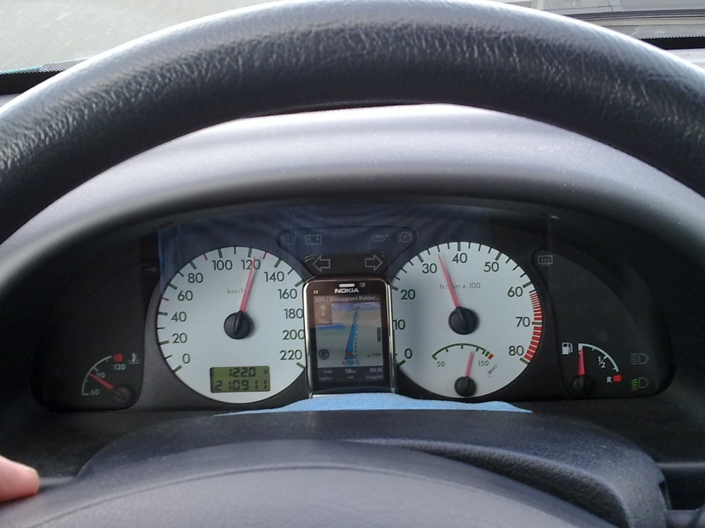

Oh, en ik heb nu dus navigatie op een wel heel fraaie manier, al zeg ik het zelf:
Helemaal optimaal is de oplossing niet, maar zo’n Nokia C5 (met gratisch Nokia/Ovi Maps navigatie) past dus prima in de spleet die boven de stuurkolom ontstaat als je het stuur in de flink-naar-je-toe Positie hebt staan. Een microfiberdoekje, normaal bij mij in de middenconsole altijd present, was genoeg om de telefoon te fixeren. De spiegeling is een beetje problematisch, maar de positie en zichtbaarheid van het telefoondisplay zijn ideaal!

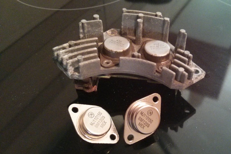

Kort daarna: Nog voor het eerste stoplicht na het verlaten van de Citroën garage (voor de basisbeurt) ging de blower op 100%. Dat was afgelopen woensdag. Oh fijn. Bekend probleem, de kachelweerstand. Dus bestellen we 2 componenten bij meneer Conrad, die kwamen gisterenmiddag aan:

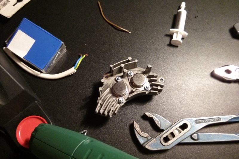

Meteen aan de slag. (Want constant een volle blower moeten aanhoren bij het rijden is niet prettig, dus er was haast bij.) Popnagels uitboren, tin wegsolderen, beetje schoonmaken, wat koelpasta aanbrengen (Dat het Arctic Silver CPU koelpasta is maakt niet uit), nieuwe componenten plaatsen, pinnetjes solderen en schroefjes erin:
Netjes nog even de boel borgen:
En nog even hannesen om alles weer op de plaats te krijgen:
