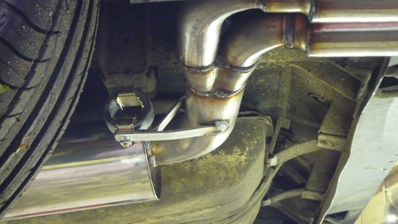

Een weekje verder en er zit een nieuwe uitlaat onder. Vanaf de downpipe is dat dan. Gisterochtend om half vijf sleep opgestaan. Ik werd immers om acht uur die ochtend bij EPS verwacht. Om half zes vanuit Delft vertrokken en over een heerlijk rustige snelweg kunnen rijden. Daar om kwart voor acht aangekomen. Om half negen ging de dame de brug op en kon het werk beginnen. Daar zijn wat foto’s van gemaakt, en dan komt een mooi spreekwoord weer aan de orde; één foto zegt meer dan duizend woorden. Uiteindelijk daar om drie uur ‘s middags weer vertrokken en de beste mannen hartelijk bedankt. Om op de terugreis gezellig heerlijk in de file kunnen staan… En in de tijd dat ik dat niet aan het doen was gelukkig nog wel gespot door oom agent. Volgens radio en dergelijke stond hij er nog niet, bij het nieuws een half uur later wel, maar ja, moet je maar niet te hard rijden. Over het resultaat van het werk ben ik verder erg enthousiast, het ziet er erg goed. Ook het geluid is top; bij rustig rijden net zo stil als het origineel (wanneer deze helemaal heel is) en bij flink accelereren een mooi beschaafd diep geluid waar het eerst een stuk rouwer klonk. En oh ja, de foto’s.

Wat doet deze ophanging? Ik zou zeggen: helemaal niks Laughing

Die ophanging is de achterste steun (zoals je ziet) en zit daar omdat het eindstuk en de demper relatief zwaar zijn. De steun die daarvoor zit voor de demper en zou in z’n eentje daar veel kracht moeten opvangen. Ook zou met alleen die steun aan het einde de uitlaat weer meer ruimte krijgen om te bewegen.
EPS schatte dat het gewicht van het nieuwe uitlaatsysteem ten opzichte van het oude met ongeveer 50 tot 70 procent is teruggebracht, ook geen verkeerde bijkomstigheid.
