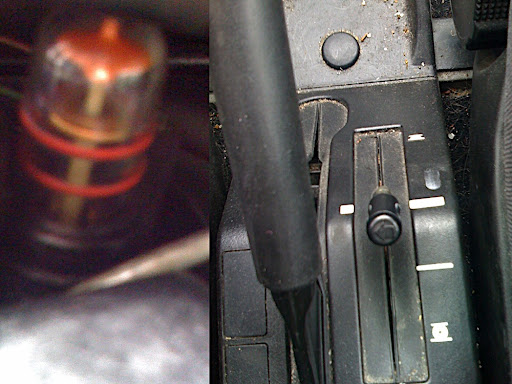

Afbeelding 1: foto van stand van de vlotter na bijvullen in hoogste rijstand terwijl de auto stationair loopt. Ik ben van mening dat de vlotter nu op de juiste hoogte staat; mooi tussen de 2 indicatoren. Kortom: bijgevuld conform de fucking manual. ![]()

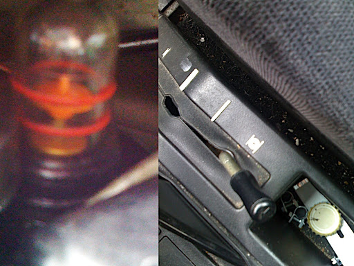

Afbeelding 2. Foto van stand van de vlotter nadat de auto in de normale rijhoogte is gezet. Vlotter schiet omhoog. Indien ik geen LHM verwijder is het nu wachten op een overstroming van het vat. Dit lijkt me niet juist.
Hoe kan dit?

Omdat de LHM die normaal in je veercilinders wordt gepompt nu in dat vat zit
. Als je hem bijvult zoals in de handleiding kan hij normaliter niet overstromen. Geen paniek dus ![]()

Rob, je LHM staat nog te laag hoor! Dat onderste koperen/messing schijfje op foto 1, díe moet tussen de strepen…
Dat je vlotter in de rijstand helemaal tegen z’n dakkie zit is volkomen normaal. Daar gaat je vat niet van overstromen; beloofd! ![]()

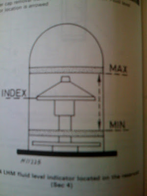

Zie de afbeelding 1, snel ff genomen vanuit de Haynes Manueal, pagina 202. Op basis van deze afbeelding concludeer ik dat niet het messing ringetje tussen de 2 streepjes moet maar het oranje dopje. Ook werd eerder in dit draadje door iemand opgemerkt dat het messing schijfje dient als indicator indien het LHM niveau te laag zakt. Het lampje op je Dashbord begint dan te branden.
afbeelding 1, Haynes Manual,

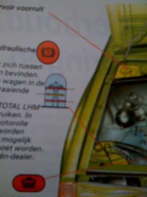

@Penny Lane, Het BX instructie-boekje (afbeelding 2)geeft echter wél het messing ringetje aan dat tussen de twee streepjes moet zitten. Vanuit dit boekje heb je dus wel gelijk.
afbeelding 2; BX instructie boekje
Zolang het niet overstroomt en je BX geen LHM kuren heeft is dit natuurlijk niet echt boeiend welke instructie klopt. Helaas is mijn BX de afgelopen weken 2 keer overstroomd terwijl ik toch keurig de instructie in het BX instructieboekje heb opgevolgd. Daarom stelde ik in een eerdere post dit aan de orde.
