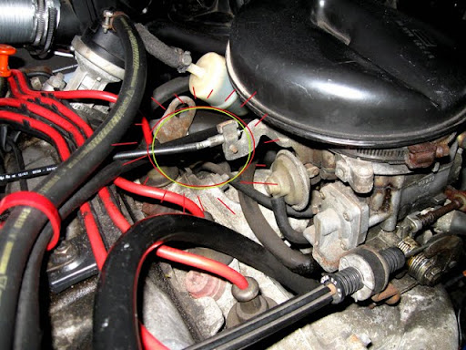

Bij het schutbord kom ik bij het volgende probleem. Weet iemand hoe ik dit geval eraf krijg?
Als die er af is zal de chokekabel waarschijnlijk wel door het schutbord getrokken kunnen worden. Denk ik..

Waarom heb jij je gaskabel losgemaakt?

gulp Ehmm.. dat is dus de verkeerde?
Dat is de enige kabel die ik zie bewegen als ik aan de choke zit. Dus ik dacht dat die dat zou zijn..

Ik vermoed dat clipsje er uit trekken (daar aan de kant van het schutbord) en dan komt ie hopelijk wel los…

Chokekabel is een geheel. Je maakt de kabel los van de chokeklep en haalt vervolgens de knop uit het plaatje in het dashboard. Je kunt dan de hele kabel in een keer naar binnen trekken. En het is dus niet de kabel die je gefotografeerd hebt Wink

Jammer! Als ik de chokeknop uittrek is dit de enige die meegaat. Verder zie ik niets bewegen..
Is het mogelijk uit te leggen welke het wel is? ..en welke klep de chokeklep is red face

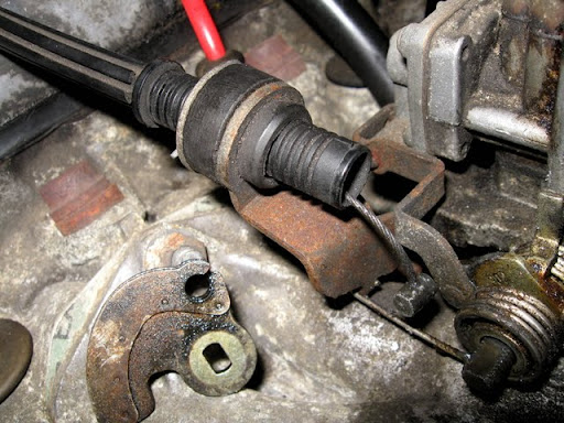

Heel simpel, de andere kabel op de carburateur. Zijn er nooit meer dan twee.
Als je het nog niet ziet haal dan de zwarte slang van de bovenkant van de carb. Zie je die bovenste klep zitten? via een hefboom zit daar je chokekabel aan.

Ik heb er zo geen plaatje van, maar de gaskabel loopt meestal met een krul voor je carburateur langs. De chokekabel loopt meestal achter de carburateur langs. Gas-en chokekabel komen elkaar min of meer tegen bij de gasklep. Goed kijken, dan vind je het wel!

Voor de zekerheid nog even een foto..
Gaat het om het omcirkelde kabeltje? ..of zit ik nog steeds verkeerd Sad

Zoals ik al schreef: er zitten nooit meer dan twee kabels aan een carburateur.
De rest zijn stroomdraden en slangen.

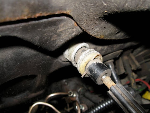

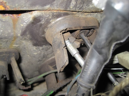

We zijn bezig de chokekabel naar binnen te trekken, maar we krijgen hem hierdoor niet naar binnen.
Hoe werkt dit?

Platte schroevendraaier pakken, tussen kabel en rubber steken en met de hand de kabel doorduwen terwijl je een cirkelbewegeging om de kabel maakt met de punt van de schroevendraaier, licht hefbomen.
En je mag natuurlijk wat kruipolie er bij spuiten.
