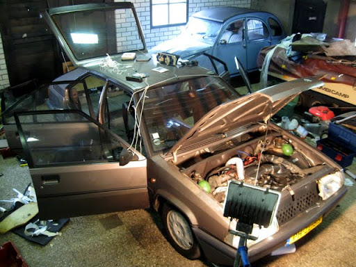

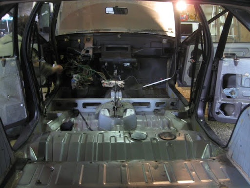

Vandaag weer lekker bezig geweest met het interieur. De chokekabel hebben we uiteindelijk, na wat geruzie met dat rubberen ding, naarbinnen gekregen.. en weer naarbuiten. Daarna kon het dashboard er snel uit gehaald worden en na even leeg gestaan te hebben wordt ze al weer opgebouwd. Het zwarte dash zit er al weer in. En het ziet er goed uit Very Happy
Ook de draadboom van de GTi zit er in. Uiteindelijk viel het mij wel iets mee.. ik had verwacht dat dat klusje erger zou zijn. Wel met grote dank aan Timo, want zelf zou ik er niet eens aan durven beginnen.
De elektrische bediening van de portierruiten werkt alleen nog niet helemaal.
Ik denk dat het zwarte interieur in combinatie met de bruine BX erg mooi zal worden. Het zit in ieder geval veel beter.
Ik snap dat er veel mensen zijn die dit jammer vinden. Ik wil graag een goede mooie auto hebben en dat werkte niet echt met het bruine interieur. Ik ben het er mee eens dat een bruin interieur bij deze auto hoort en dat een originele auto altijd wel mooi is. Dit bruine interieur was helaas erg versleten en verkleurd. De deurpanelen zijn onderhand een combinatie van bruin en grijs in plaats van mooi bruin. Ook het dashboard is in de loop der jaren flink verkleurt door de zon. Ook al is het origineel.. het is gewoon geen mooi interieur meer.
Nog wel even een vraagje aan Maurice.. Wat moet ik overleggen met ‘paps en mams’? De BX staat op mijn vaders naam.. ik kan hem namelijk niet eens op mijn eigen naam zetten. De BX is geschorst omdat ik niet van plan ben voor meer dan een jaar aan wegenbelasting e.d. te betalen als ze niet gebruikt wordt.
Dat kilometervreten zal dus niet gaan lukken. Mijn ouders zouden er sowieso niet in gaan rijden en zonder rijbewijs gaat mij dat ook niet lukken. Als ik die al zou hebben zou ze al heel wat kilometers gemaakt hebben.
Dus: Keuren, belasting betalen en verzekeren gaat nu niet lukken. Tja, het zal wel lukken, maar dat is weggegooid geld..

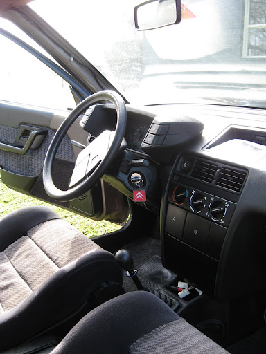

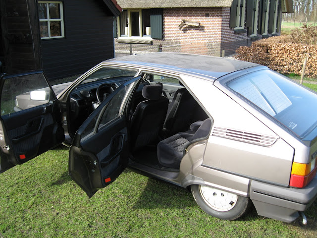

Afgelopen week is het interieur afgemaakt. Met veel dank aan Timo! Very Happy anders was ik er nooit aan begonnen. Wat een fantastische stoelen zitten er nu in! Zit wel erg lekker! Very Happy
De centrale vergrendeling werkt ook prima! Maar als ik haar op slot doe gaat het lampje van de choke branden Laughing ..geen idee waarom juist dat lampje.
Ook de elektrisch bedienbare ruiten werken goed. Ze is ineens wel heel wat luxer geworden Smile
Nu heb ik zelfs een in delen neerklapbare achterbank MET armsteun! Super! En vakjes in de achterdeuren.. zelfs dat had de 15 RE niet. Ondanks een paar verkleurde plekken ziet het interieur er na 20 jaar nog erg goed uit! Ik was erg benieuwd hoe het bij elkaar zou staan, een bruine auto met zwart interieur. Ik vind het echt prachtig.. geen idee waarom Citroën dat nooit geleverd heeft. Naar mijn idee hebben ze dat in ieder geval nooit gedaan.. dacht ik.
Zie hier de foto’s van hoe het geworden is:
Er moeten nog wel een paar onderdelen gehaald worden.. o.a. de plastic bekleding van de A-stijlen. De eigenaar van de GTi had hier namelijk een paar schroeven doorheen gejast. Niet echt mooi dus. De pookknop van de GTi past helaas niet. De achteruit van de versnellingsbak van de 15 RE zit naast de 1. Net als bij veel Opels ( shut eye ) moet je een soort ringetje onder de pookknop optillen voor je hem in z’n achteruit kan zetten. Met de GTi knop krijg je dat ding niet helemaal naar boven waardoor hij nogal stroef gaat. Dus ik zal het moeten doen met de versleten knop van de 15 RE. De radio zit er ook nog niet in.. er zitten nogal veel kabeltjes en stekkertjes waarvan we niet meer wisten welke waar in moest..
