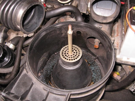

Vandaag maar even naar het luchtfilter gekeken, was ik wel benieuwd naar.
Ik weet niet echt of ik blij kan worden van wat ik tegenkwam Confused
Hij zag er namelijk nogal smerig uit en er lag een olie-achtig drapje op de bodem van
de ‘doos’ waar hij in zit.
Ik had eerlijk gezegd geen idee wat ik daarmee moest. Waarschijnlijk snel een keer vervangen(..?)
Ik heb de meeste olieresten er maar vanaf gepoetst en ‘m even schoongespoten met de
compressor.

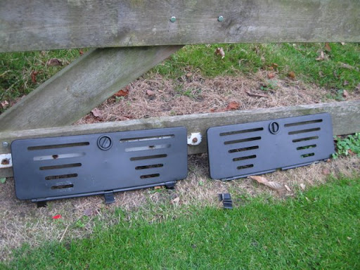

Kan ik hier nog iemand blij maken met 2 klepjes voor de vakjes in de achterbak?
De vorige eigenaar heeft ze in de ‘15 gezet, maar ik vind het mooier staan zonder de klepjes.
Vooral met het idee dat ze er eigenlijk niet in horen te zitten.

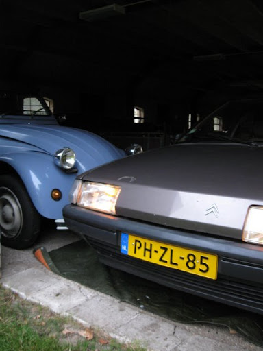

Tot slot nog even een familiefoto van vandaag Wink

Die kofferbakklepjes zijn een zeldzaam en gewild accessoire.
Wees er dus zuining op.  Wink
Maar als je er nog steeds vanaf wilt, dan heb ik wel interresse.

Doe mij die klepjes maar hoor! Kom ze wel ff halen, geen probleem Smile

Bij mij gaat er 1 zo’n klipje stuk van die kofferbakklepjes Sad Maar die dingen zijn inderdaag zeldzaam. Wees er dus zuinig op!

Lijkt mij inderdaad een gevalletje verstopte slangen ja, dan krijg je een vacuüm en begint je luchtfilter smurrie aan te zuigen, je mag al blij zijn dat het niet de mayonaisekleur heeft…
Het luchtfilter kun je wel schoonmaken door het een paar nachtjes in wasmiddel te laten staan en het daarna in de wasmachine te stoppen, spaart weer een paar pleuro.

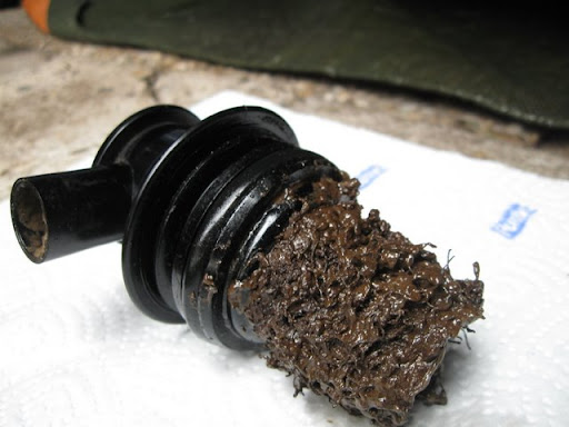

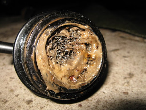

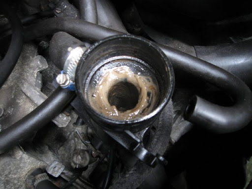

Vandaag op aanraden van Timo even mijn olievuldop bekeken. Blijkt er nog zo’n gaasje in
te zitten confused Helaas had dat gaasje niet echt veel zin om er na 21 jaar uit gehaald te worden.
Maar na flink trekken met verschillende tangetjes kwam ‘ie er toch uit.
De rest van mijn vuldop zat ook al onder de smurrie..confused
