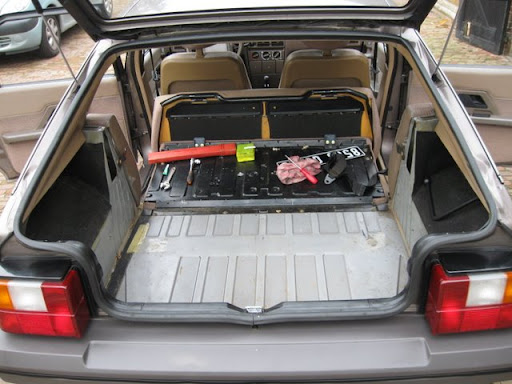

Doordat ik toch lekker bezig was in de achterbak heb ik die ook maar even uit elkaar geplukt.

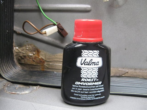

Helaas heeft ook de ‘15 last van roest bij de uitlaatsteun. Het gekke is dat het alleen vanbinnen
roest, aan de buitenkant/onderkant zie je er niets van. Meteen maar even volgesmeerd met Roestomvormer.
(roestplek op de achtergrond;)

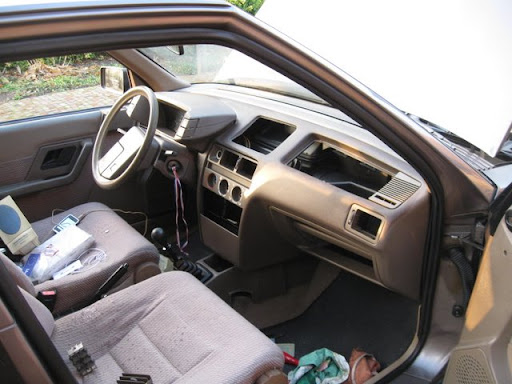

Het dashboard begon ook aardig stoffig te worden. Dus die heb ik ook meteen maar voor een
gedeelte losgehaald en afgestoft. De ventilator blaast dus geen stof meer uit:-P Helaas had de radio geen zin om er weer normaal in te gaan. Die zit nu dus aardig scheef. Op die momenten vraag je je echt af waarom je er ook al weer aan begonnen bent nono

Heb je voor die radio de bedrading goed naar achter getrokken en geduwd? Als die bedrading erachter zit en het tegenhoud dan gaat je radio ook niet verder.
Harm (verbannen)
Totaal aantal Berichten: 4105
Geregistreerd: 29-07-2004
Gepost: 09 november 2009 10:21 PM
  [ # 82 ]
Ik ken het, die kabels passen eigenlijk niet achter de radio. Als je ‘m erin stopt moet je eerst even de kabels een beetje achter het plastic van de middentunnel wegfrotten, en zorgen dat ze niet tussen de radio en het metalen balkje komen te zitten.

Met de bedrading van de radio heb ik idd nogal ruzie gehad.
Mijn handen waren helaas te groot om tussen de plastic middentunnel te komen..
Uiteindelijk blijkt er een klipje in éen van de schroefgaten te zitten die ergens over heen moet vallen:S.. Natuurlijk weer echt op de Citroën manier: ..niet te zien tongue wink
Hij zit nu weer redelijk goed, alleen de linkerkant moet nog iets naar binnen.

om   efkes op de radio terug te komen in 1986 bestonden er nog geen radios met frontladers daar is dat radiogat op ontworpen
ik heb al 2x ruzie met een frontlader gehad ze kunnen de warmte niet kwijt stekkers hebben geen ruimte, enz dus ik houd het bij een nostalgisch apparaat aan 2 speakers en 2 tweeters gekoppeld
geeft goei geluid

Gewoon op de kop onder het dashboard kruipen terwijl je met je voeten omhoog op de voorstoel hangt, je kan zo perfect de achterkant van het radiogat bereiken.

hèhè.. net lekker op mn kop in de BX gehangen. Soms niet echt fijn om lang te zijn confused
Je ziet op die manier idd meer van de achterkant van de radio. Helaas werken die ‘minder fijne’ kabels nog niet echt mee. M’n handen passen jammer genoeg ook niet achter het dashboard.
De radio zit nu nog iets scheef en dat laat ik maar even zo.. voor ik het nog meer verpest confused
