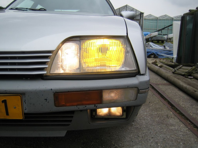

Gepost: 21 juli 2009 11:19 PM
Hebben we het allemaal over hetzelfde?
Wat voor koplampen heeft de CX?
Met H4 en H3 lampen? (H3 zijn de binnenste extra lampen, deze zitten niet op elke CX, vooral de luxe modellen hebben deze).
Dimlicht stand alleen H4 (en mistlicht).
Dimlicht stand + de grootlichtschakelaar op de ingedrukt stand:
De H4 lampen gaan duidelijk feller branden, als extra komen de H3 lampen erbij.
De H4 lampen hebben 2 spiraaltjes. Afhankelijk of je dimlicht of groot licht gebruikt wordt 1 van de 2 gebruikt. Daarom zitten er ook 3 pootjes aan een H4 lampje Wink
Naar mijn idee is het normaal dat bij groot licht de H4 en H3 lampen tegelijk branden.

Gepost: 23 juli 2009 12:27 AM
ik heb ook even gekeken bij mijn t2 (met dezelfde lampen als Arjan). Deze auto heeft dus als extra de verstralers met H3 lampen. Het is als volgt geschakeld:
a) bij dimlicht brandt natuurlijk alleen het dimlicht van de gewone H4 lamp.
b)zodra je een lichtsignaal geeft door de schakelaar ingedrukt te houden brandt alles: van de H4 lamp beide spiralen plus de H3 verstraler. Dit geeft een giga-lichtopbrengst.
c) druk je door en schakel je dus het grootlicht in dan gaat het dimlicht uit. Maar bij de cx typen met verstralers brandt dus nog steeds het grootlicht van de H4 plus de H3.
Maw: bij een H4-lamp brandt normaal gesproken of het grootlicht of het dimlicht. Bij het schakelen (of lichtsignaal) branden ze even alletwee.

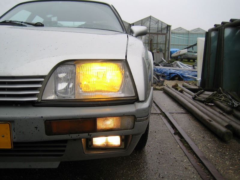

Gepost: 23 juli 2009 10:25 PM
puffel schreef:
En dan het ‘goede’ nieuws: vandaag afgetankt en ruim in op 12. Dat had ik niet verwacht.
Welke uitvoering van de CX heb je? Wink
Die mistlampen passen bij een serie 2 wel in de voorbumper. Je kan die kappen verwijderen dan moet je hem er zo in kunnen schroeven.
Op mijn foto denk ik goed te zien hoe het ongeveer moet zitten bij een serie 2.

Gepost: 26 juli 2009 04:46 PM
Dank voor de foto’s, onze cx is een serie 2 22trs uit ‘89.
Heb standaard koplampen, dus niet zoals die van jou. Die zijn wel mooi overigens, had ze eerder gezien op je ABS probleem link.
Jammer dat er geen bedrading al aanwezig is voor de mistlampen.
