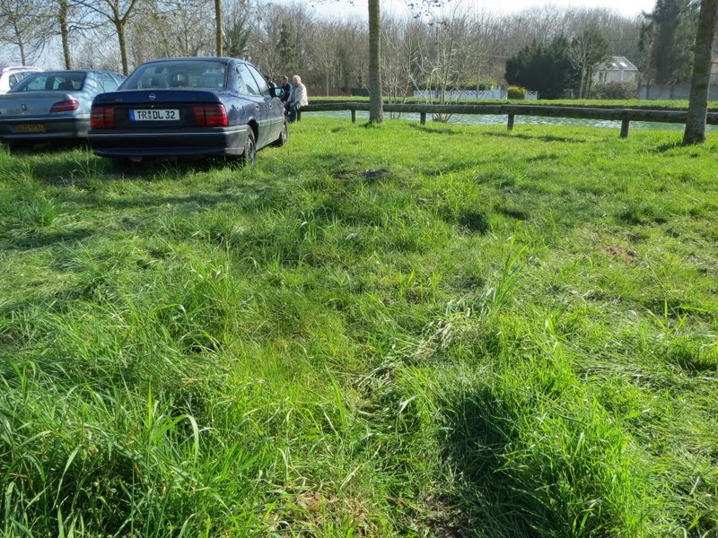

Afgelopen zaterdag met de CX naar Reims gereden. Dat ging allemaal voorspoedig totdat we aankwamen, waar het zeer druk bleek te zijn. Goed na wat zoeken uiteindelijk een plekje gevonden in de berm waar inmiddels al veel auto’s stonden.
Het plekje opgereden toen de auto op zijn plek rolde hoorde ik een licht bonk. Vreemd want de motor begon direct wat minder te lopen… Even beetje gas bijgeven dacht ik, toen sloeg de auto direct af. Gelukkig starte de CX direct weer, maar zodra ik het gaspedaal aanraakte sloeg die direct weer af. Even buiten kijken dan maar. (op moment van de foto was het gras inmiddels plat gelopen, toen ik aan kwam rijden dus niet te zien)
De bumper lag op het putdeksel, dus de auto direct in de hoogste stand gezet. Na korte inspectie zag ik wat ik al vermoede de intercooler is geraakt… (gek genoeg geen enkele schade aan de bumper kunnen vinden)
Nog geprobeerd de CX iets naar achter te duwen, maar de wielen stonden in te diepe kuil om met de hand weg te duwen. Ook geprobeerd met stationair loop de koppeling op te laten komen, maar daar zat niet genoeg power meer in de motor om er zo uit te rollen.
