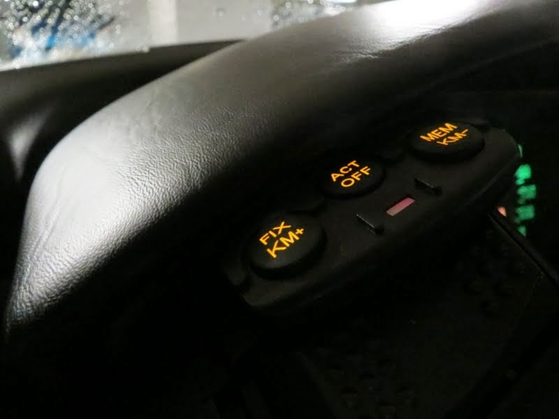

Het lag eigenlijk alweer veel te lang op de plank, een GC55 cruise control van John Gold.
Na een bezoekje enkele weken geleden aan Jim en nog eens goed bekeken hoe het bij zijn CX zat toch maar weer eens gaan nadenken om het af te maken. De bedrading zat namelijk al heel lang deels in de auto.
Jim nogmaals bedankt! Wink
Goed, in de motruimte zit nu dus een unit om de gasklep te bedienen. Achter het KVS vaatje is net genoeg ruimte hiervoor, daarbij kan de kabel dus ook direct het interieur in.
Een beetje wazig, maar hier ziet de kabel aan de gasklep welke naar de eerder unit loopt.
In het interieur in het dash de regelunit, waar alles op elkaar aangesloten wordt.
Deze zit verbonden aan de schakelaar onder het rempedaal.
Ook aan de km teller sensor, deze zat bij mij al in de CX voor de tripmaster.
En er zit natuurlijk ook een bediening aan.
Deze is net aan te plaatsen op de linker satelliet.
Goed na het inbouwen moet het nog in geleerd en getest worden.
En het werkte allemaal in 1 keer! Cool
De cruise control houd de CX nagenoeg perfect op snelheid, ook het in en uitschakelen gaat heel vloeiend.
