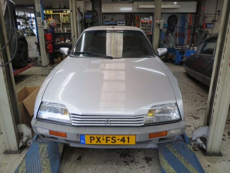

Vanmorgen voorzien van een nieuwe APK!
En deze keer voor het eerst voor 2 jaar, want de CX is inmiddels 30 jaar oud.

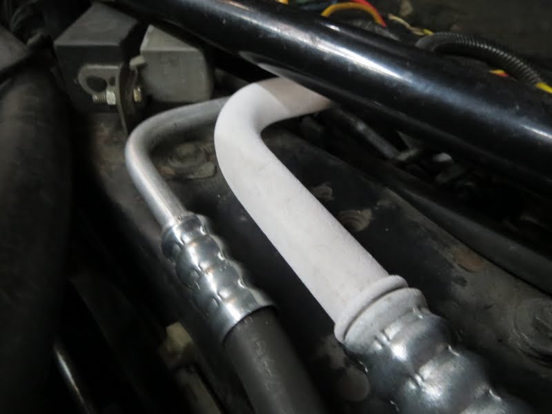

De airco slangen waren klaar, erg netjes gedaan. Dus deze kon ik gaan monteren. Ook nog een nieuw druk ventiel dat geschikt is voor R134a. En natuurlijk nieuwe afdichtingsringetjes.
Behalve dat het even lastig was om de aansluitingen op de verdamper vast te krijgen doordat de ABS unit er vlak naast zit kon alles netjes gemonteerd worden.
De pomp voorzien van verse olie en nieuwe vulnippels. Daarna tijd om het systeem vacuum te trekken en te vullen. Toen de airco even draaide bleek er toch een lek te zijn, er kwam damp uit de aansluiting bij de drukschakelaar op de droger. Deze terug gezet met wat gastape op de schroefdraad. Na opnieuw te vullen kwam er geen gas meer uit.
In het begin kwam er ook nog wat warmte het interieur binnen door de middelste rooster als de airco aan stond. Ik hoorde ook een raar geluid als de kleppen in het interieur bewogen. Dus even het middelste rooster eruit gehaald, ik denk dat er een stekker de klep blokkeerde. Na het terug plaatsen kwam er geen warmte meer mee het interieur in.
Motorruimte met aircoslangen.
De plaat onder het reserve wiel is ook weer netjes zwart.
De airco slang wordt goed koud, duidelijke ijsvorming Wink
