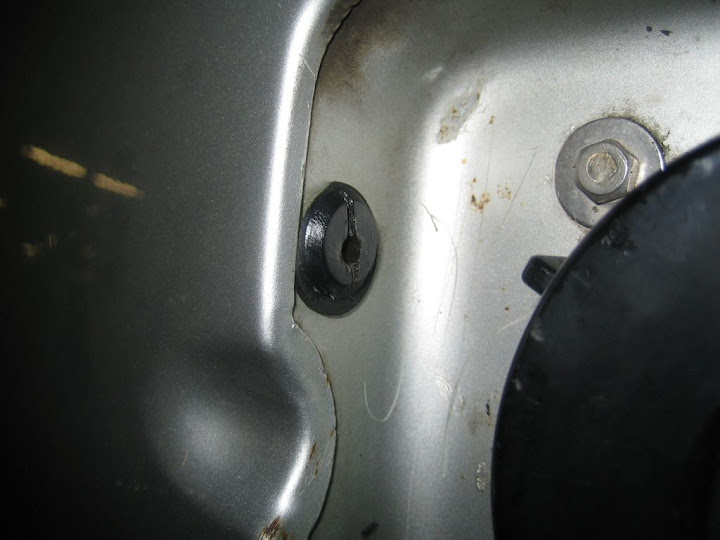

Heeft er iemand nog zo’n kunstof buisje voor mij? (hoe heet dat eigenlijk? Confused )
Dit is waar de pin van het brandstofklepje doorheen gaat.

Het lijkt mij dat ‘ie het geleidebusje bedoelt waar de pin van de cv van het tankklepje door loopt. Het ziet ernaar uit dat de pin zit vastgeroest in de bus en dat het zaakje dus niet meer werkt.

dat bedoelt ie. irritant dat ie het niet doet !
alleen moet je een sloper hebben staan (met cv?) waar je die uit kan prutsen.

Precies ik bedoel het geleidebusje Wink
Het motortje met de pin werkt nu gewoon. De foto was van toen de oude pin nog vast zat. Het geleidebusje is gesneuveld bij het verwijderen van de oude pin, zo vast zat alles.
De pin hangt nu dus een beetje los. Ik heb alleen het busje nodig, dus als iemand nog een sloper heeft staan Wink

Vanddag zo’n busje ontvangen Smile
Nu er alleen nog even in zetten. Moet je dat draaien om vast te zetten?
Ik denk dat ik de pin maar in de vaseline zet om nogmaals vast roesten te voorkomen. Of is er een betere manier? Wink

ik heb voor je gekeken, maar ik moet met de slijptol (achterkant van de kreukelzone is gebruikt)aan de gang om er bij te kunnen, zal van’t weekend voor je kijken.

Dat zijn geen halve maatregelen Wink
Hopelijk kom ik voor het weekend zelf nog even bij de CX dan kijk ik even of ik er zelf uit kom.

Zo die zit erin, en alles werkt prima! Very Happy
Ook direct maar even de kofferbak bekleding terug gezet, die lag inmiddels ook al maanden los in de achterbak. Dus direct ook weer wat meer ruimte in de kofferbak Wink

Mooi, dan hoef ik niet met de slijptol aan de gang!

Zeker niet nodig Wink
Je kan het pijpje er maar op 1 manier insteken, dan is die gewoon een kwartslag te draaien.
Ook wel handig om te weten als je hem er ooit uit moet halen Smile
