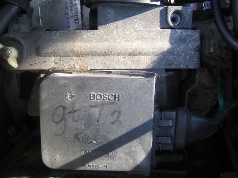

Over de LMM: zit daar dan een stelschroef op? Aan de buitenkant zichtbaar? Kan me niet herinneren dat ik een schroef gezien heb… Of is dat alleen op de T2?
En is die losse stekker voor afstellen ook iets typisch voor de T2?
In de car detailer wereld zegt die naam zeker wat ![]()
Ik ben begonnen met Mequiars, maar inmiddels heb ik bijna alle Mequiar producten vervangen door die van Poorboys World en stuk voor stuk zijn ze eigenlijk gewoon beter ![]()
Bij mij is op de LMM de stelschroef gewoon op de buitenkant aanwezig:
En nog even van dichtbij:
Die stekker is weer aan de andere kant van de auto te vinden. Die hangt ergens los boven de accu / waar veel andere stekker verbindingen zitten.
Het is een bruine stekker met een bruine en groene draad.
Zelf heb ik het vermoeden dat dit iets is van een systeem met KAT en lamba, maar dat weet ik niet zeker ![]()

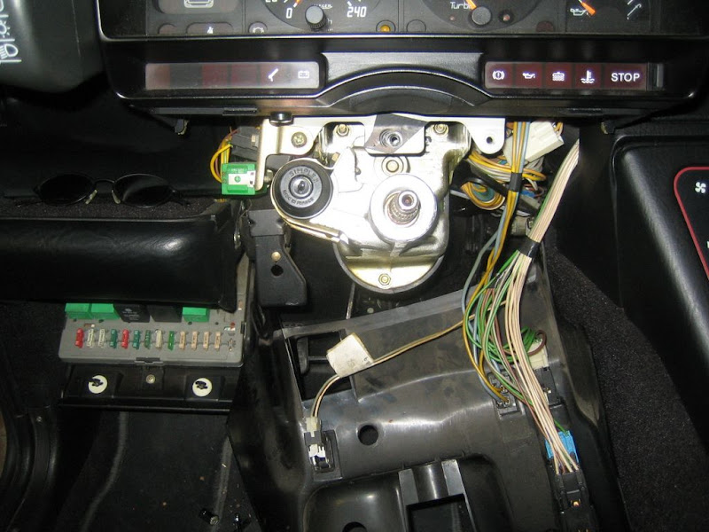

Ik heb eigenlijk al vrij lang bij de CX dat ik gekraak / geknak hoor bij het sturen.
Zelf - als leek - dacht ik altijd dat het ergens bij de ophanging vandaan kwam. Maar er waren nooit problemen voor de APK.
Het gekraak werd ook wel geconstateerd door andere maar nergens zat teveel speling op dat het vervangen moest worden.
Nu kreeg ik gister een tip. Het gekraak kan komen door beweging tussen het subframe en de koets.
Om dit te ver helpen moest het diravi commandohuis even vrij gemaakt worden en even wat bewegen.
Dat klinkt allemaal erg spannend, maar dat zit dus in het interieur.

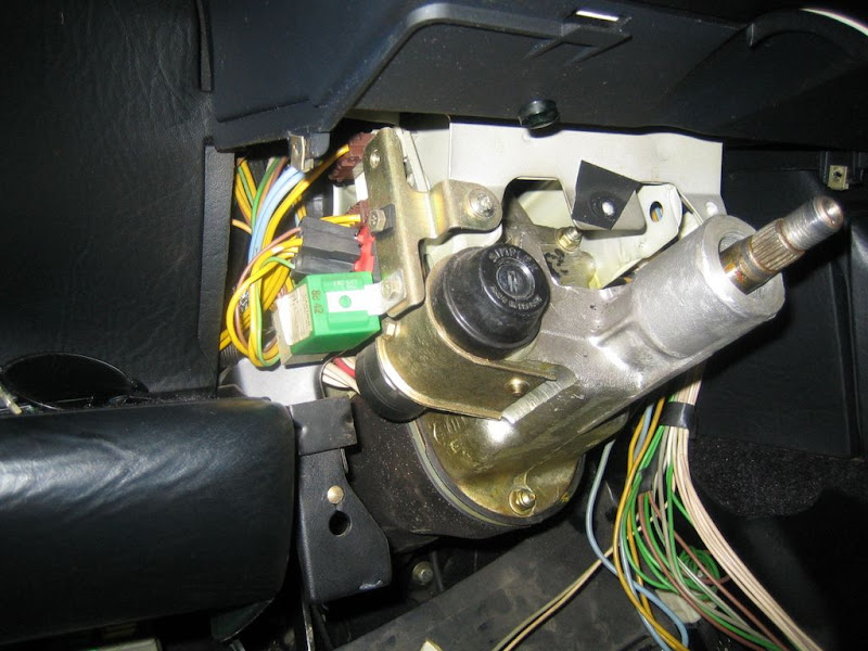

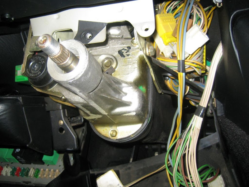

Dus daar direct zelf maar even aan begonnen. Eerst maar eens het stuur en de kap verwijderd, dan kom je dit tegen.
Dan moest ik 4 schroeven los halen, maar welke
Na even goed kijken en logisch nadenken kwam ik tot de conclusie dat het deze grote bouten moesten zijn.
Alleen deze is op het eerst oog zichtbaar ![]()
De 2de zit ergens achter de hele dradenbos.
De andere 2 aan de achter kant op dezelfde plek, maar daar zitten de relais boven het contactslot nog voor.
Ja hoor, na 4 bouten kon ik het hele huis bewegen. Hier even een paar keer flink aan getrokken en de hele handel in omgekeerde volgorde weer terug gezet.
