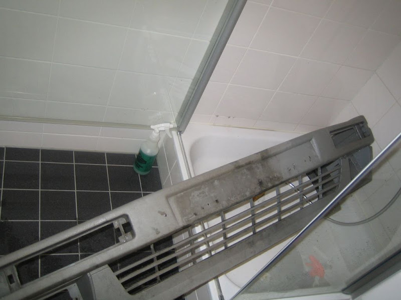

Een paar weken terug liep ik toevallig tegen iets aan wat ik lang langere tijd graag wou hebben voor de CX. Namelijk een nettere voorbumper.
Zo’n ding koop je natuurlijk niet schoon, dus eerst maar eens even opgefrist.
Hier halverwege.
En helemaal schoon.

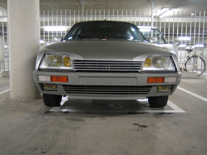

Vandaag maar eens aan de slag gegaan. Gelukkig ziet het achter de bumper er allemaal nog best netjes uit. Plekjes die wat roest vertonen direct maar beetje ingesmeerd met Fertan.
Lijkt net een serie 1 zo Wink
Even later zit alles weer op zijn plek, nou ja bijna alles dan Wink
Het viel me wel op dat de bumper maar met 4 schroeven vast zat ipv 6.
Verder lijkt het erop alsof er aan de zijkant ook iets mist. De bumper hangt aan de bumper steunen. Maar ik heb ook het idee dat er iets hoort te zitten aan de onderkant op de hoek bij het wiel. Hier zitten namelijk wel bevestiginggaten maar deze zijn leeg. Heeft er iemand een idee wat daarin hoort?

Op de hoek bij het wiel zitten de aan weerszijden de witte kunststof klemmen, toch? Of bedoel je die niet?
Gepost: 06 juni 2011 07:38 PM
  [ # 650 ]
Ja, ik denk het wel. Zoiets stond er ook in de Haynes.
Maar de foto is nogal onduidelijk… Maar die mis ik dus in elk geval. Ik denk dat alles wat mooier hangt als die er op zitten.
Iemand een idee waar ze te krijgen zijn?
25trd
Totaal aantal Berichten: 4911
- C15 GV (Grand Volume)
Gepost: 06 juni 2011 08:22 PM
  [ # 651 ]
clubmagazijn (gebruikt) tongue wink
Kon je die niet hergebruiken overigens? Of miste je ze al bij de oude bumper? Je kan ze vrij eenvoudig demonteren en hergebruiken namelijk…
Gepost: 06 juni 2011 08:26 PM
  [ # 652 ]
Ja ze miste, daarom weet ik ook niet hoe ze eruit zien. CX Basis heeft ze niet zo te zien.
Dat ze missen en ook dat er 2 schroeven missen is direct weer een indicatie dat de voorbumper ooit vervangen is door een vervangings bumper Wink
Gelukkig is de bumper die ik nu heb een fabrieksbumper, oftewel ongespoten dus het hele plastic is in kleur.
Mijn vorige bumper was dus gespoten wat de lelijke stukken gaf.
25trd
Gepost: 06 juni 2011 08:35 PM
  [ # 653 ]
Volgens mij kunnen ze ook zwart zijn en zijn het dus deze
Of zit ik er nu naast?
Gepost: 06 juni 2011 08:47 PM
  [ # 654 ]
Ja, dat is een bumpersteun, die zitten er wel op. Anders blijft de bumpers volgens mij echt niet hangen Wink
Het gaat mij om iets dat helemaal onderin zit. Het zit dan zo’n beetje vast aan de wielkuip of iets dat daar op lijkt.
25trd
Gepost: 06 juni 2011 08:57 PM
  [ # 655 ]
Hmm, dan zaten we toch langs elkaar heen te praten denk ik Wink
Volgens mij zit daar niets…...... Anyone?

Dat ziet er een stuk beter uit! Nu de grille nog rechtzetten Wink en een nieuw nummerbord?
Mark Gielen
Totaal aantal Berichten: 2214
Geregistreerd: 17-10-2009
- Xsara 1.6 break
Gepost: 07 juni 2011 08:45 AM
  [ # 657 ]
Ziet er idd goed uit very good alleen de grill zit volgens mij wel recht maar de motorkap ligt scheef, kwestie van de standaard ff afstellen.
Mark
CX 2000 pallas ‘78
citroencx.eu
Gepost: 07 juni 2011 10:22 AM
  [ # 658 ]
Goed gezien Mark, de kap zit scheef. De grille kan je eigenlijk niet scheef plaatsen.
Jij heb ook gelijk Renz, nieuwe platen staan in bestelling Wink
Gepost: 07 juni 2011 11:24 AM
  [ # 659 ]
Hoe stel je je motorkap eigenlijk af? Met name die veer?
In de Haynes en Vraagbaak zijn ze daar niet echt duidelijk over…
